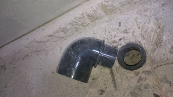

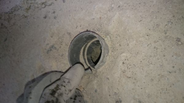

Met uithakken van mijn dekvloer is per ongeluk de 50mm afvoer in de vloer beschadigd.
Het uithakken rond de afvoer ging de hele tijd goed, totdat ik op het punt kwam waar de 50mm insteek buis in deze mof eindigde... Toch iets te veel spanning en krak op het zwakke punt.
De afvoer ligt niet in mijn dekvloer, maar in mijn betonvloer. Wat je ziet zitten is de mof van een 90 graden 50mm afvoer buis. Op de mof is hij gescheurd.
Daarom met spoed een oplossing gevraagd hoe ik dit kan herstellen. Hier moest de afvoer van mijn douche op komen.
Ik durf deze bocht niet volledig uit te hakken omdat hij dus echt in mij betonvloer ligt. het andere uiteinde van de bocht zal waarschijnlijk ook een mof zijn die verlijmd is, dus ik krijg deze bocht er denk ik in geen mogelijkheid uit...
Kan ik de afvoer (langs de mof) verder uithakken en afslijpen zodat de mof zelf volledig vrij ligt om er dan een reparatie aan uit te voeren?
Zo ja, welk middel kan ik gebruiken?
Alle andere oplossingen zijn ook welkom.

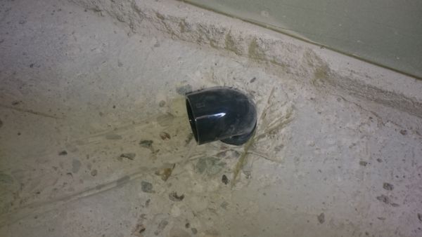

Wel gemaakt, maar vergeten te plaatsen..
Cuprani

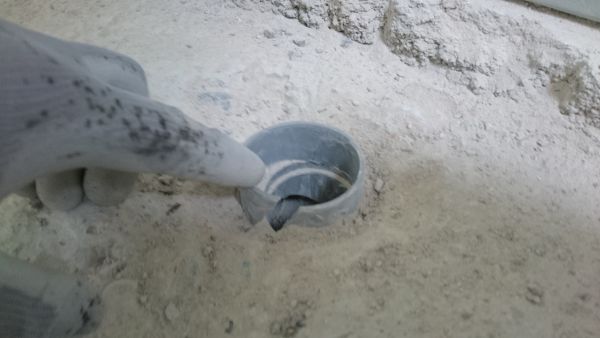

Aan de achterzijde liep ook al een breuk van onder tot boven die al brak nadat ik er alleen al naar keek.

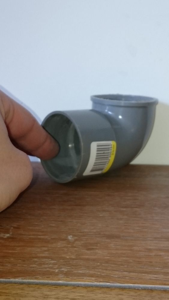

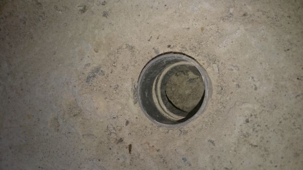

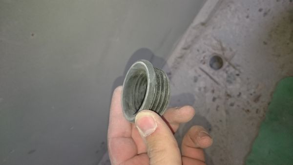

Ik heb nu zo hoog mogelijk met een dremel met slijpschijf van binnenuit het gebroken stuk verwijderd zodat er geen scheuren meer in het PVC zitten.

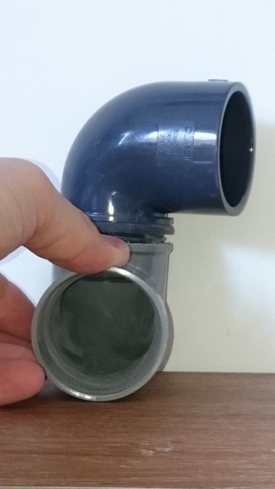

Vervolgens een overgangsrubber geplaats, speciaal voor afgezaagde buis 50, naar 40.

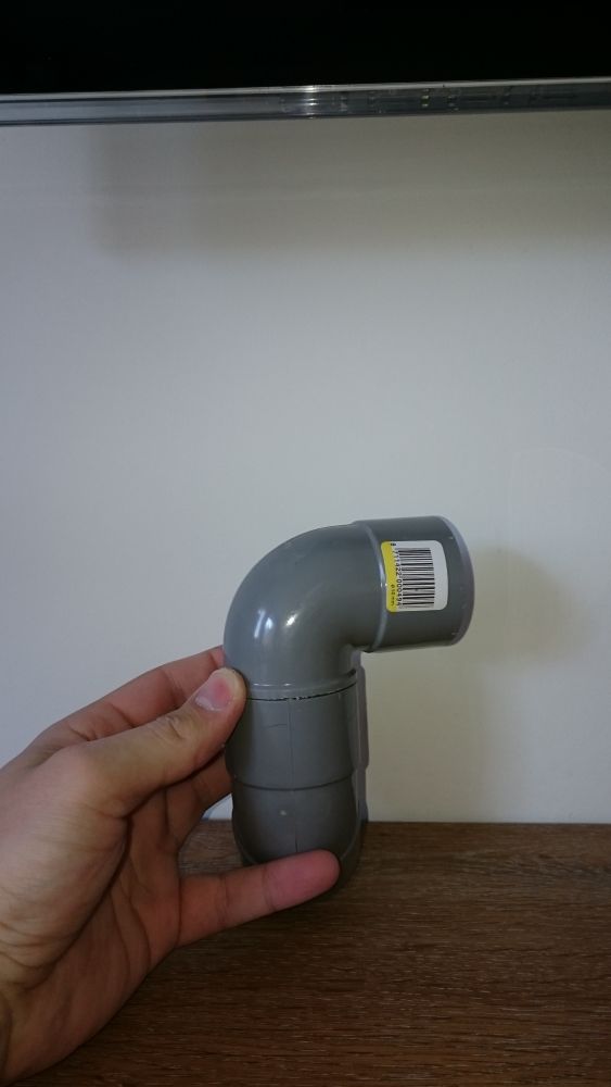

Hier nu een 90 graden knie in gezet van 50 mof naar 40 spie.
(hier zit hij er alleen los is, kan nog 3 cm naar beneden worden gedrukt.)
Dit is natuurlijk verre van optimaal..
Een 40mm 90 graden bocht voor een doucheafvoer gebruiken is niet gewenst. Zeker niet met regendouche.
Ik weet alleen even geen andere oplossing.

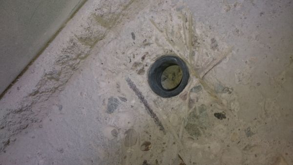

Dit stelt nu de buis voor die in mijn draagvloer loopt.
Voor herstel heb ik nu optie A:
Een overgangsrubber [50>40] en een 90 graden knie [mof 50>spie 40].
Voordeel: makkelijk installeren en goed waterdicht.
Nadeel: 40mm 90 graden bocht, vlak boven een 50mm 90 graden bocht dus slechte flow.
Of optie B
Een afgezaagde knie [50 mof>50 mof](ivm ruimte voor voldoende afschot moet de opening zo laag mogelijk liggen) rechtstreeks zonder mof oid verlijmen met een 2 componenten epoxy lijm.
Voordeel: Iets betere flow.
Nadeel: Waterdicht?????
Dus optie A, B of Z???

Beste oplosing naar mijn idee:
Gat (voorzichtig) verder uithakken tot de pijp incl. bocht geheel vrij is.
Dan mbv verfföhn de buitenkant van de bocht gelijkmatig warm stoken tot de bocht eraf gaat. Pijp laten afkoelen, evt. wat opschuren en nieuwe bocht er op lijmen.
Niet te heet stoken anders smelt de pijp zelf.
Epoxy lijm is overigens totaal ongeschikt voor pvc, hecht er geheel niet aan. PVC lijm of 'vullende' PVC lijm gebruiken.
Als zoiets persé met een andere lijm moet, bijv voor de overgang van metaal naar PVC, dan is een MS polymeerlijm/kit beter geschikt.

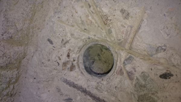

Ongeveer 2 cm naast mijn afvoer loopt mijn betonwapening. Die wil ik natuurlijk niet aantasten maar loopt dus gigantische in de weg als ik dit uithak.
Daarnaast vindt ik het gewoon erg eng om zo veel uit mijn draagvloer uit te hakken. Het zit ook nog eens vlak bij de buitenmuur (20 cm er vanaf).
In anders kunststof lassen nog een optie? Iemand hier ervaring mee? Zijn er bedrijven die dit op locatie doen?
Henk253
Beste is gewoon een stuk verder open te kappen zodat je er een nieuwe bocht in kunt plaatsen.
Als bv een loodgieter er bij moet komen dan moet hij ook verder uitkappen.
Met die rubberen R.O ring heb je maar minimaal 8mm afdichting waar normaal 2,5cm is.

Bedankt voor alle adviezen. Uiteindelijk op advies van een loodgieter toch voor de makkelijke weg gekozen.
Dus met overgangsrubber en 90 graden bocht van 40 spie naar 50 mof.
Ik heb dit vooraf eerst getest, met de thermostaatkraan op standje koud zodat hij zo veel mogelijk water geeft (ongeveer 14 liter per minuut) en dan zeker 20 minuten de tuinslang op de goot gehouden (met de sifon gewoon in de goot).
Het water stijgt dan ongeveer 1 cm boven het niveau van het waterslot en daarna stijgt het 20 minuten lang geen mm meer.
Nu zit er nog geen vuil in, maar straks zal er ook iets minder water doorheen gaan (eerder 10 liter per minuut). De loodgieter garandeerde mij dat het wel goed zou gaan.
