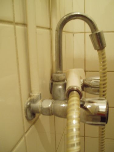

Mijn waterleidingen lopen over de muur, de aansluitingen zitten niet verwerkt in de muur. Kan ik toch een mengkraan plaatsen? Misschien de afdekkapjes een beetje inzagen?
Dat kan maar er zijn ook afdekkapjes (rozetten) te koop waar de opening voor de pijp al in zit, zo mooi is het zelf niet te doen.

wordt hier bedoeld dat ik de ruimte achter de aansluiting met een muurplaat opvul? en de rest van de muur? welk materiaal is dat dan want tijdens het douchen wordt het nat.Misschien toch maar een echte klusser vragen..
U kunt de nieuwe kraan gewoon aansluiten op de plaats van de bestaande, de zeskantjes (wartels) aan de achterkant kunt u losdraaien en de kraan verwijderen.
Meet wel even de afstand tussen de aansluitingen op, het is van belang dat de nieuwe kraan dezelfde maat heeft, anders past het niet.
De rozetten die ik bedoel kunt u eerst plaatsen en dan de nieuwe kraan erop schroeven.

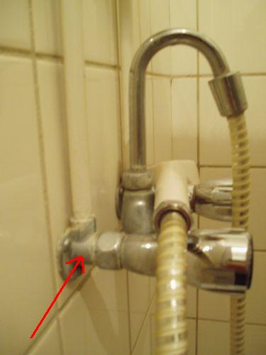

De rode pijl wijst aan waar de rozetten op komen, net rechts daarvan zitten de wartels die u moet losdraaien.
Zo te zien is dit een venlo kraan 1/2"
dus je kan 12 cm brugmengkraan plaatsen
Je sluit het water af en je koppelt de moeren los dan pak je de kraan er af
Nieuwe kraan plaats je weer met bijgeleverde fiber ringen 1/2" draaid het vast
zet de druk er weer op en je sluit de slang weer onder aan.

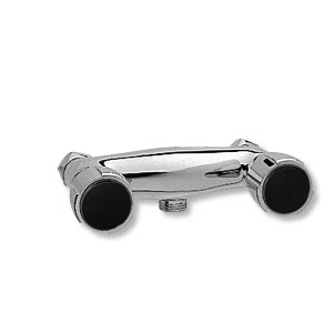

Nou heel erg bedankt allemaal hoor. Heel interessant wat ik er even bijleer. Eigenlijk bedoelde ik een thermostaat kraan( zodat mijn dochter helemaal zelf kan douchen zonder dat ik bang hoef te zijn dat ze zich brandt).
