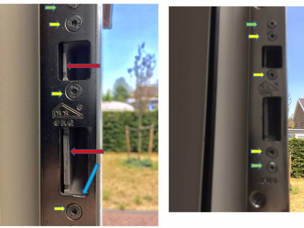

Ik heb een schuurdeur met een kvf meerpuntssluiting. De laatste paar weken krijg ik overdag de deur niet op slot, volgens mij komt dit door de warmte.
De deur kan ik wel gewoon dicht doen, maar bij het omhoog doen van de hendel lukt het mij niet om de twee haken door te draaien in de sluitkomen.
Halverwege de avond kan ik de deur gewoon wel op slot doen.
A) Mogelijkheid 1. Misschien moet ik de sluitkomen (plastic) een beetje moet verplaatsen (rode pijlen). Kan iemand mij vertellen hoe dat moet
B) Mogelijkheid 2. Lopen de haken vast aan de onderkant (zie de blauwe pijl ?. Als dat het geval ik zou ik haast (om moeilijke dingen te voorkomen) met een metaalvijl de boel een beetje bijwerken. Want de deur stellen lijkt mij ook weer een aparte klus.
Alvast hartelijk bedankt voor de adviezen.

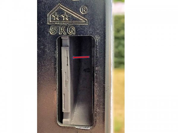

Ook op het plastic deel zie je een beetje slijtage, het plastic randje lijkt smaller te zijn geworden, zie rode pijl
