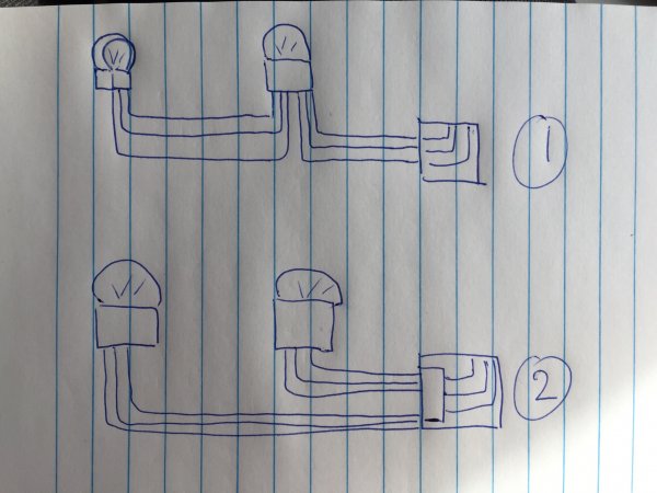

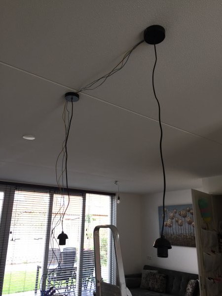

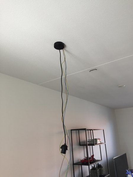

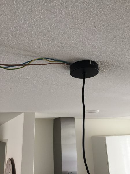

Ik ben bezig 2 plafondlampen aan te sluiten op een lichtpunt.
Welke manier is beter en waarom?
Alvast bedankt!

Tom345
Het hangt van de situatie af. De meeste armaturen zijn niet geschikt voor doorvoerbedrading en dan is optie twee de makkelijkere, omdat je in je centraaldoos makkelijk de lassen kunt maken voor twee afgaande leidingen.
Als je uit esthetisch oogpunt liever voor optie 1 wilt gaan, dan kun moet je kijken of je lasklemmen kwijt kunt in de armatuur.
Adnan
Dank voor je antwoord. Ik ben voor optie 1 gegaan.
XanderH

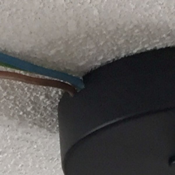

Zit die draad nu klem tussen de metalen armatuur en het plafond? Dat is natuurlijk niet de bedoeling... Grote kans dat de isolatie insnijdt en je het armatuur onder spanning zet. Hoop dat je de aarde wel goed hebt aangesloten.
Wat ik zelf in zo'n geval doe is het gootje laten doorlopen tot in het armatuur en dan het kapje netjes rechthoekig inzagen. Je zou ook kunnen kiezen voor een dubbel geïsoleerde aansluitleiding en deze dan middels doorvoerrubbers door het metaal heenvoeren.
Adnan
Xander, dank voor het meedenken.
Aarde is goed aangesloten en uiteraard heb ik beide kapjes rechthoekig ingezaagd daar waar de draden doorheenkomen. Dus die zitten niet klem :)
Loopt het kabelgootje wel door tot in het armatuur?
Anders drukt de scherpe rand van het metaal toch nog tegen de draden.
Adnan
Jan, scherpe rand is er niet. Onderkant is gebogen en zijkanten zijn fijn geslepen.
Het materiaal is zo dun dat het altijd een scherpe rand is.
Adnan
Als je het zo bekijkt dan is er zeker een scherpe rand.
