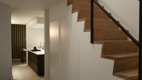

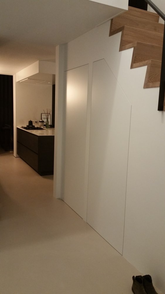

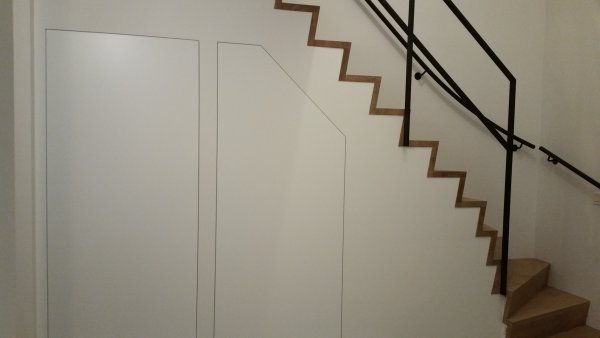

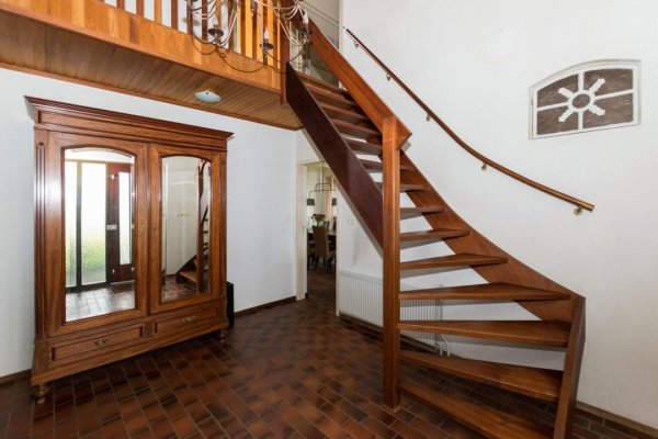

Wij hebben exact hetzelfde laten maken in combinatie met de Z-trap.
Onder de z-trap een paar trapkasten met vlakke deuren en onzichtbare scharnieren.
De deuren zijn gemaakt van lakgedragen multiplex en deze zitten met 5 scharnieren vast aan de "kast".

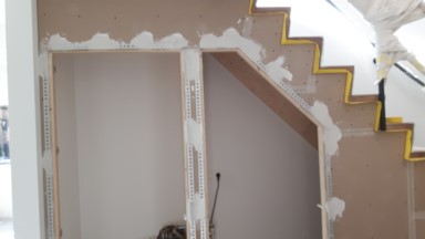

De trapkast zelf hebben we bekleed met stucplaten, en deze laten stucken.
Na het stucken hebben we de deuren en platen in de zelfde kleur geschilderd.
(heel strak geschilderd natuurlijk)

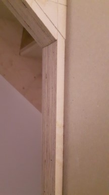

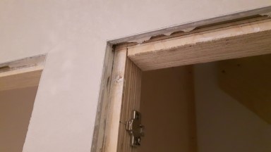

Het was wel een uitdaging om de stucprofielen precies rondom de deuren te krijgen maar dat is me toch gelukt.

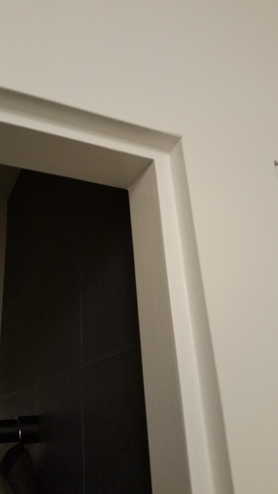

We hebben rondom de deuren stucprofielen geplaatst waardoor beschadigen bijna onmogelijk is.
De lakgedragen multiplex kan getekst worden in dezelfde kleur en met dezelfde verf als de stucplaten.
Als je dat op die manier doet dan is er bijna geen verschil te zien.

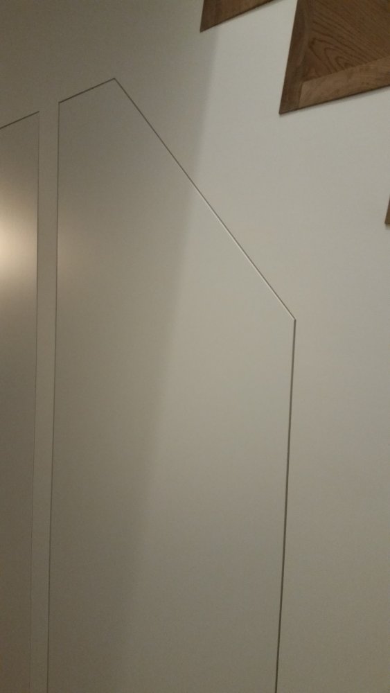

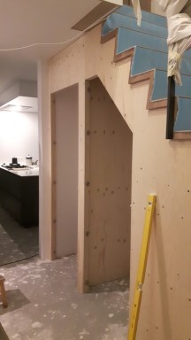

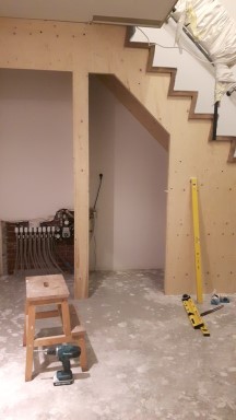

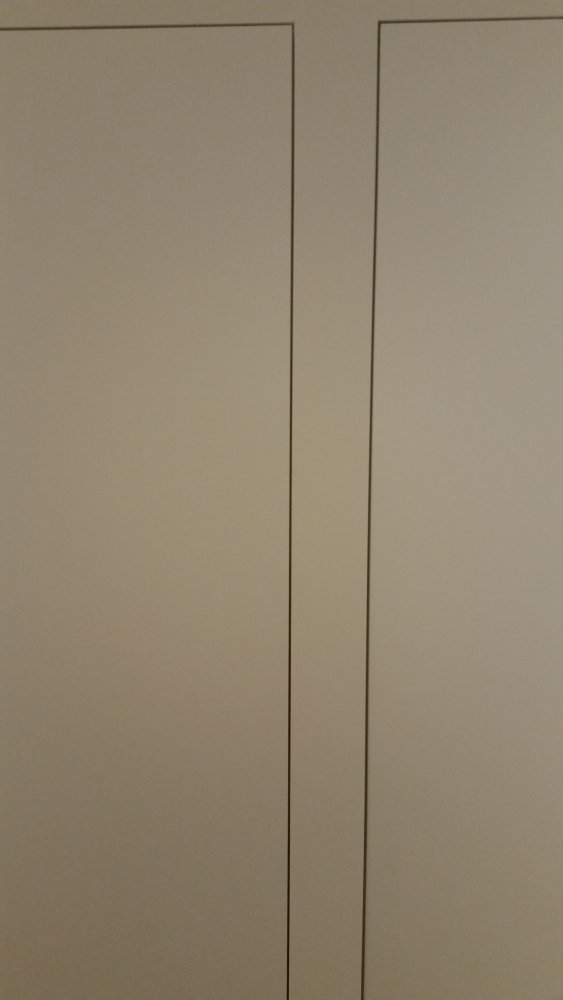

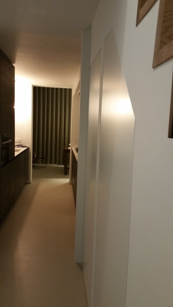

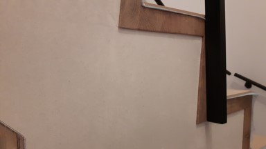

Ik heb eindelijk wat foto's gemaakt zodat je kunt zien hoe het bij ons is gemaakt.
De deuren zelf heb ik nu geschilderd in dezelfde kleur zijdeglans maar
als je dat met dezelfde tex zou doen als de muur dan vallen ze nog minder op.

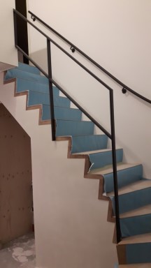

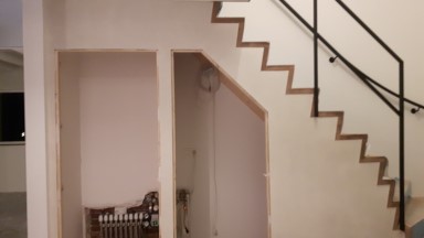

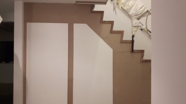

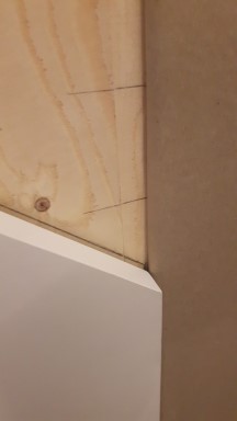

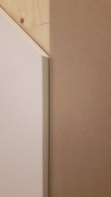

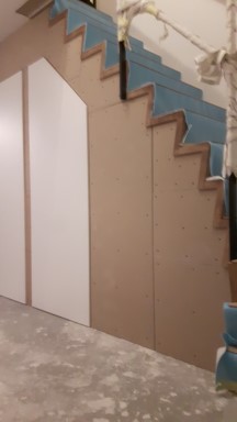

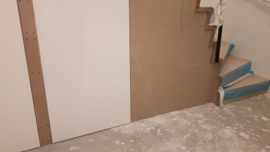

En nog een paar foto's van hoe het was en van de opbouw van deze trapkast.
Zo was het vorig jaar:
