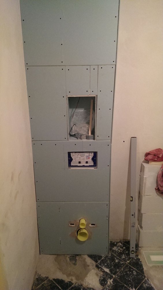

Ik heb een koof gemaakt van gipsplaten (groen) om mijn inbouwreservoir.
Deze is 240 cm hoog en er zit vanaf de vloer tot het plafond een verschil in van zo'n 3,5 tot 4 cm in de zijkant. (zie foto)
Is dit/mag dit met tegellijm worden opgevuld of is er een maximale dikte van tegellijm voorgeschreven voor groene gipsplaat? Ik gebruik flexibele tegellijm van de Bouwmaat (huismerk)

4 cm uitvullen met lijm? Dat wordt een duur klusje.. En bovendien is het absoluut onmogelijk.
Hoe kan er ooit 4cm in zo'n koofje zitten vraag ik mij af?
Loshalen en recht weer opbouwen.

Als je dan zo een klein koofje 4 cm uit het lood kunt zetten, vraag ik me af waar je mee bezig bent.
Tevens is het huismerk van deze bouwmaterialen handel, niet geschikt om heel dik op te zetten.
Dit omdat het een lichtgewicht materiaal is, dat tijdens het uitdrogen heel erg inkrimt.
Haal even de zijkant los, en zet het koofje in 1 keer goed te lood.
