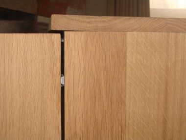

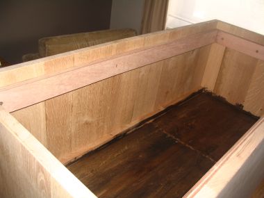

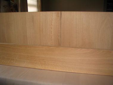

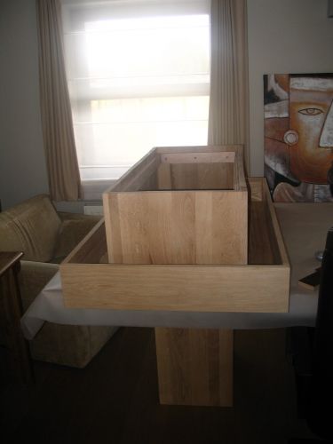

Hier de foto's.
De kleine tafel staat bovenop de grote tafel maar dan met de bovenkant naar onder.
Op de eerste foto zie je ook dat het hout naar binnen is getrokken.

Terug naar de "meubelmaker" geld terug halen en een echte meubelmaker zoeken!!
Als je niet eens een tafel vrijkrimpend kunt construeren dan hoor je niet thuis in het gilde.
Ik wacht nog even op de foto's maar vermoed hier een constructiefout

Juist, constructiefouten!!
Het hout wil werken maar kan niet werken dus krijg je vervorming en scheuren.
Het massieve blad knalt vandaag of morgen ook in stukken uiteen met die gelijmde rand er op.
Bovendien is de selectie van het hout ook niet echt geweldig! dosse en kwartiers door elkaar, zeer opvallende kleurverschillen en spint.
Frotwerk!

Je kunt zoiets maken met een constructie waarin het hout kan blijven werken, dwz krimpen en uitzetten.
Doe je dat niet dan krijg je scheuren en, zoals H@ns al zegt, heb je in jouw geval kans dat het blad ook scheurt, omdat het z'n spanning kwijt moet.

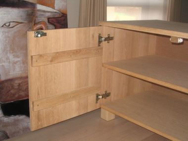

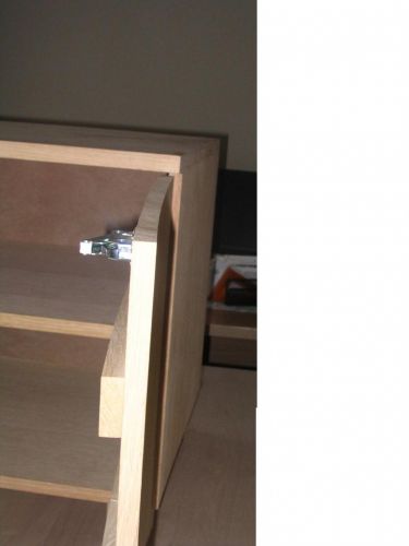

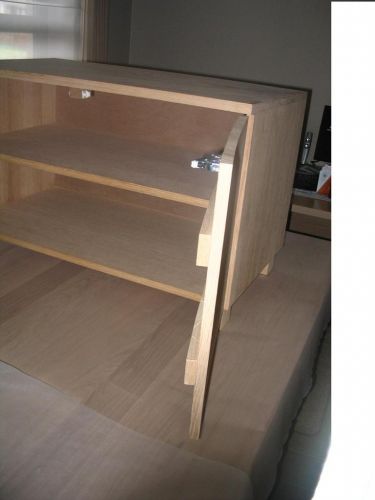

Zondag ben ik de eerste kleine kast gaan halen en vandaag deurtjes al krom.
Waar gaat dit eindigen ?

De deuren zullen zeker ook gaan scheuren.
Wie maakt het nou zo met een klamp er opgeschroefd. En dan nog zonder sleufgaten.
Als je op deze manier een deur maakt, dan vraag je er om dat het krom gaat.
Maar dat had je al kunnen vermoeden uit de andere antwoorden die je hier en daar kreeg.
Of heb je er zelf op aangedrongen dat het zo gemaakt moest worden, tegen het advies van de meubelmaker (?) in?

En in die klamp zouden sleufgaten in zitten heeft hij me verteld.

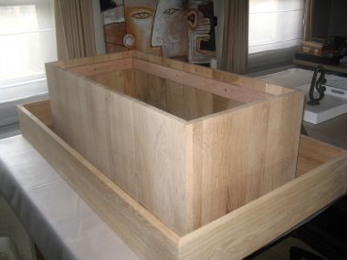

Karine
  • #19

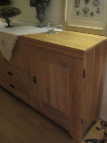

Ok, en dan krijg je iets zoals op de volgende foto's veronderstel ik waarbij je aan de buitenkant geen vlakke deur meer krijgt maar meer een klassiek uitzicht.
Wij hadden dus gevraagd van een vlakke strakke kasdeur, misschien dat hij het daarom zo gemaakt heeft ?

Nu we dan toch zover zijn, dan maar even voor alle duidelijkheid:
1) Met die tafels en kasten komt het nooit meer goed.
2) gezien het tot nu geleverde werk zal het in de toekomst, na overleg en evt. na juridische procedures ook nooit meer goed komen met nog onderhanden werk.
3) de enige oplossing zou zijn dat een geschillencomissie deze man een opleiding tot meubelmaker verordeneerd. (en een hoop geduld van jullie kant)
Voorbeeldje; of er nu slobgaten in die klamp zitten of niet, die deur gaat krom trekken!
Zou het van kwartierse delen zijn gemaakt, allen dezelfde breedte, om en om verlijmd en voorzien van een klamp met schuifzwaluwstaart over de volle deurbreedte, tja dan was er niets aan de hand.
Maarja daar heb je wel een vakman voor nodig...
