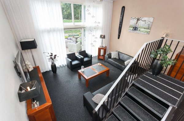

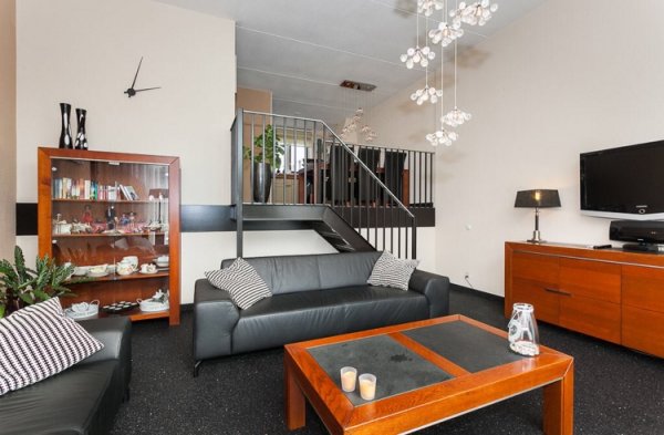

Wij hebben een huis gekocht met een zwarte marmer grindvloer erin. Wij constateerden bij verwijdering van de oude keuken dat er een prachtige marmeren vloer onder de grindvloer zat. Omdat de grindvloer in slechte staat verkeerde was ons plan om hier PVC over te plaatsen. Onder de vloeren ligt vloerverwarming. Nu is de vraag of de vloerverwarming nog werkzaam is als er 3 lagen vloer erover heen ligt. En als het antwoord nee is of iemand kent die deze grindvloer op korte termijn kan slopen. Wij horen het graag.
Als de grindvloer in slechte staat is moet die er uit, anders wordt het niets met de pvc vloer.
U kunt proberen de grindvloer te verwijderen en de marmer vloer schoon te frezen.
Voor de warmte maakt het niets uit met de grindvloer en de marmer vloer op elkaar, als u pvc gaat leggen zal het iets uitmaken met de warmteafgifte maar niet noemenswaardig als u maar zorgt voor een geschikte pvc vloer en ondervloer.
