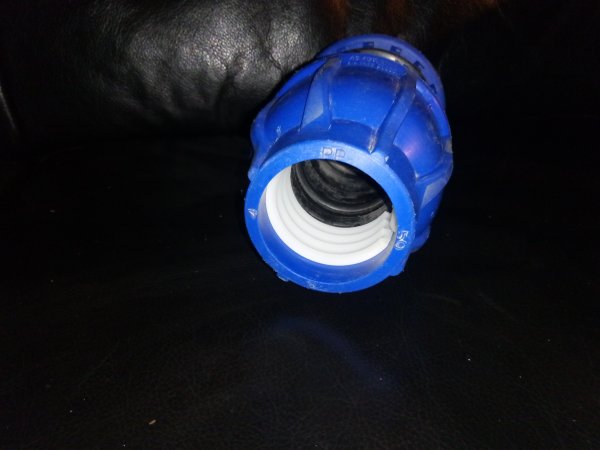

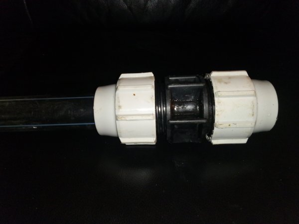

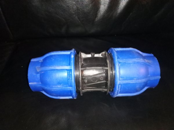

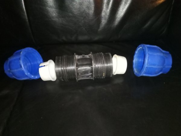

Er even een opgezocht.
zo ziet hij er uit als je hem uit elkaar haalt
dus een schroefring
dan een binnenring die je eerst op de buis schroeft
dan het binnenstuk wat bestaat uit een binnendeel wat kan draaien en die in het midden een randje heeft waar de buis tegenaan komt en een vast buitendeel.
de andere kant op dan eerst weer de binnenring en de schroefring.
zet je hem in elkaar dan ziet hij er zo uit.
en kijk je van buiten in het koppelstuk dan zie je dit
Hoop dat je ze een idee hebt.

Ze zijn er ook voor gladde buis
dit is er een voor een 40mm buis
