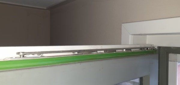

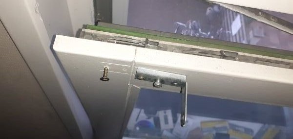

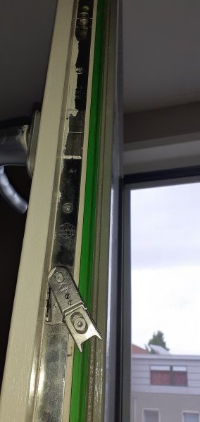

Ik heb het volgende probleem. De raamhendel kan niet meer bedient worden en staat met de hendel naar boven.
Dit is gebeurd, doordat ik een hor plaatste die er een tijdje uit is geweest.
Deze had ik achter (dus over de aluminium rand moeten zetten), maar ik plaatste hem ervoor.
Doordat deze zakte, heb ik hem met 2 kleine spijkertjes vastgezet onderin, net op de plek waar ik nu dus niet meer bij kan, (dom, dom, dom).
Nu staat het raam dus met de hendel omhoog (Kan niet sluiten) en wil ik hem dus weer kunnen bedienen.
Ik wil het raam dus weer in de draaistand krijgen om de hor te verwijderen, maar hoe doe ik dat.
De luxe die ik heb, is dat ik nog 2 van deze ramen heb en heb dus mooi hier foto’s van kunnen maken.

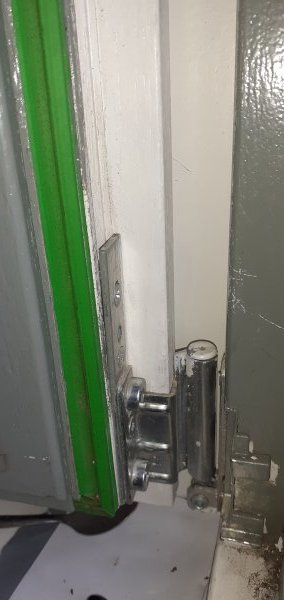

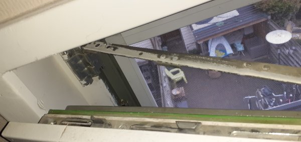

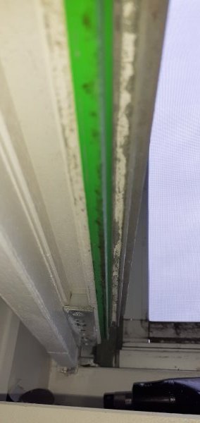

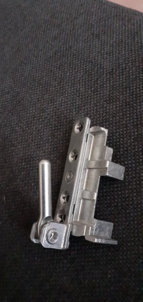

Even voor de duidelijkheid, de scharnier onder is een losse en staat niet in verbinding met de rail naar boven of links en kan er zo uitgeschoven worden als het raam open is in draaistand.
De onderzijde zit helemaal niks.

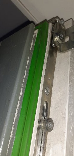

De zijde van de scharnier begint de rail halverwege naar boven met 2 “paddestoelen

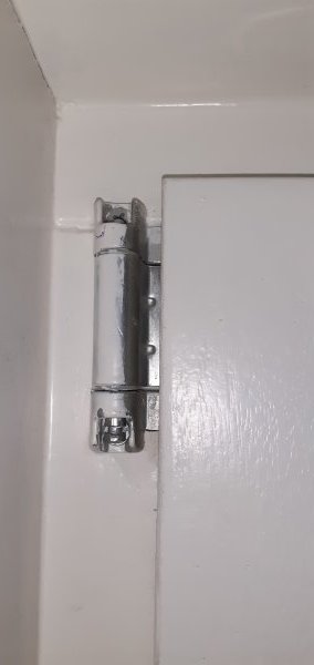

Scharnier boven

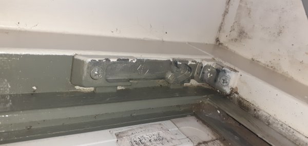

Scharnieronder

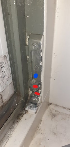

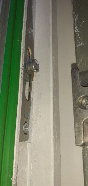

Sluitkom in kozijn waar de foto met de rode pijl in zit.

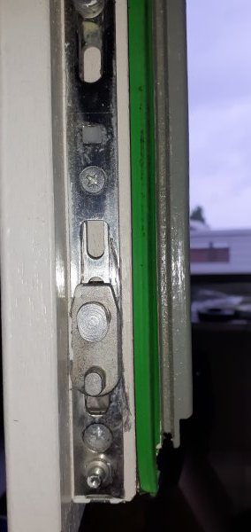

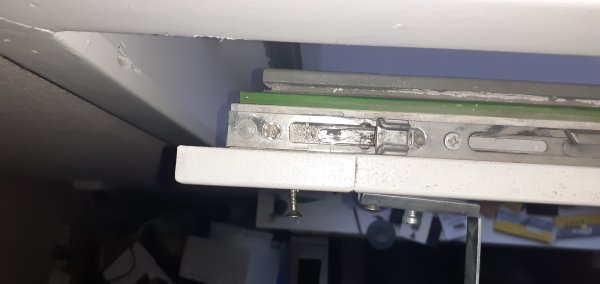

Onderzijde raam vanaf klinkzijde
Onderzijde raam naar scharnier

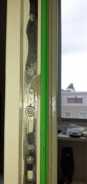

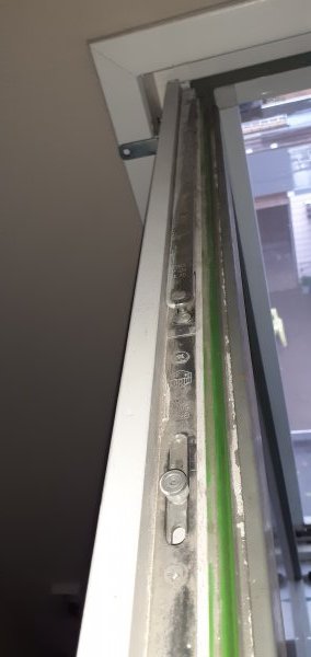

Zijde klink
Zijde klink iets verder omhoog
Zijde klink bijna boven aan
Zijde klink boven aan

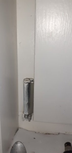

Scharnier onder met geopend raam
Middenstuk scharnierzijde
Boven scharnier met geopend raam

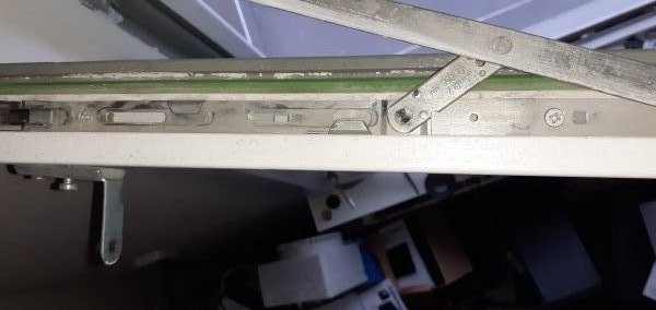

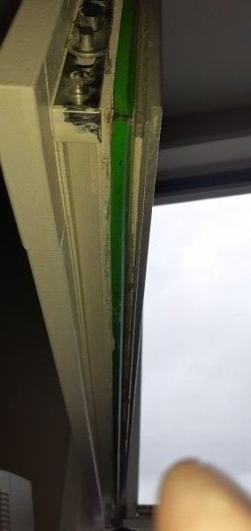

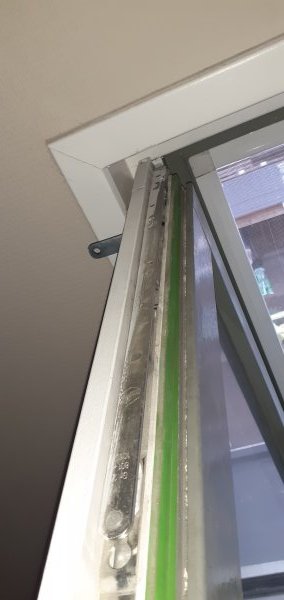

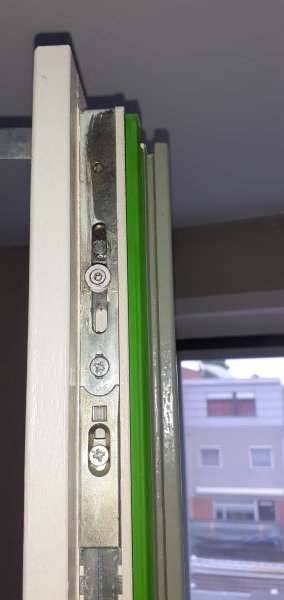

Bovenzijde
Bovenzijde
Bovenzijde met de schaar gesloten (draaistand dus)
Bovenzijde
Bovenzijde
Bovenzijde
Bovenzijde

Foto: zijde klink bijna bovenaan
Dat uitstekend palletje aan de zijkant net onder de kruk induwen, dan kan je de kruk draaien.

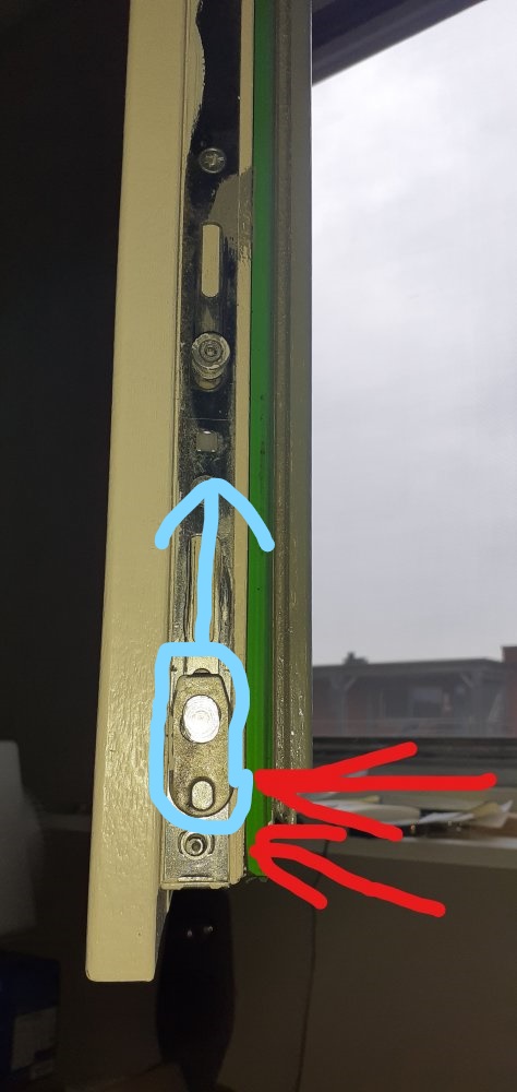

Nee,dat werkt niet.
Het raam kan zo wel gemanipuleerd worden van draai naar kiep, maar niet andersom met dat palletje.
Ook niet bij het werkende raam.
Ik wil dus het palletje (rode pijl) in de stand krijgen van blauw.
Desnoods om het hele raam eruit te krijgen als het moet.
De scharnier onder kan 90 graden draaien (Andere raam er al uit gehad).
Dit is dus de sluitkom haar hij in zit.
De onderste rode is de vaste geleider en de bovenste rode is de positie waar hij zich in bevindt.
De blauwe is de positie waar hij naartoe zou moeten.
De onderste rode is de vaste geleiderpin.
De bovenste rode zit omringt met een 2e iets grotere (is 1 geheel en die grote dient voor de vergrendeling met de klink omlaag, maar daar komt hij langena niet bij, maar het gaat om die onderste omringde (bovenste rode dus). die zit dus ingeklemd en moet dus van elkaar af.
Ik denk dat het onmogelijk wordt en dat het palletje achter kommetje (bovenste rode) blijft hangen.
Normaal zou je denken dat hij, als je onder in de hoek drukt, dit vrij zou moeten komen.
Dat doet hij niet.
Ik heb een nieuwe scharnier besteld en ga de pal van de oude doorzagen.
Gelukkig hangt hij niet in de kop van de paddestoel, dus mijn idee wordt boven de scharnierpin eruit halen, raam iets opliften en de onderste scharnierpin doorzagen.
Dan die hoek iets naar voren schuiven en het raam naar links schuiven.
Ik ga ook de kom iets aanpassen en het nokje wegslijpen.
Dat ie een soort uitwipbeveiliging, maar betreft de 2e etage dus geen inbraakrisico.
Afloop laat ik weten.
Nee, als je de bovenste scharnierpin verwijderd, gaat het raam net niet ver genoeg open in klapstand, om hem eruit te wippen.
Er zit dan bij het onderste scharnier een uitsteeksel aan het scharnier die dan tussen 2 uitsteeksels van het andere draai gedeelte van het scharnier zit.
Is denk dat dat een uitwipbeveiliging is.
Als je dit forceert door verder te openen, dan breekt aan de andere zijde, of het kozijn, of het ijzeren probleem palletje waar het om draait.
Ik gok het kozijn, dat je de scharnier uit het kozijn drukt en deze open breekt.
Zou de laatste optie zijn denk ik.
