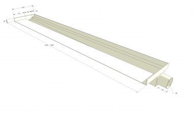

Ik wil graag een douchegoot die aan de kopse kant de aansluiting heeft voor afvoer. Deze wil ik zo goedkoop mogelijk laten maken. De afvoer wordt ingestort in beton
In welk materiaal kan ik dit het beste doen:
koper (gesoldeerd)
zink (gesoldeerd)
verzinkt (gelast en daarna in zinkbad)
rvs (gelast)
In hoeverre is het verschil ik uitzetting coefficiënt van belang tussen beton en de goot.

Het beste is wel een RVS goot.
Maarja om deze goed en goedkoop te laten maken, zal niet meevallen.
Ga eens naar een sanitair speciaal zaak, daar verkopen ze ook goten, en sommige merken maken ook maatwerk.
En koper zal zeker groen of donker worden na een tijdje.
Koper en beton is tevens vragen om problemen. RVS is niet voor niets meest gebruikt in goten.
Je hebt overigens voor de goten tegenwoordig veel aansluit mogelijkheden. Wellicht kun je hiermee een standaard te verkrijgen goot gebruiken. Zal denk ik de goedkoopste oplossing zijn.

Het valt wel mee een maatwerk RVS goot als deze kost 155 euro excl btw.
Waarschijnlijk ben je dat zelf ook kwijt als je koper koopt en het gaat solderen. En moet je de koperbuis nog voorzien van een flens om hem vast te kunnen solderen.
Nu alleen nog een mooie goot zoeken die ik erop kan leggen. En je per strekkende meter kunt kopen. Of een U profiel van geperforeerd rvs plaatwerk er onderste boven op leggen.
Even googlen ,, bijvoorbeeld: deze.
echt er zijn "al" diversen hoek oplossingen,, waarom het wiel opnieuw uitvinden?
De meeste hoek oplossingen die ik kon vinden passen niet. Zo ook die. Hebben allemaal een te hoge inbouw hoogte.
De vloer ziet er namelijk zou uit:
Waarbij de goot over de volledige breedte in de hoek komt. Bij het ophangpunt van het L profiel maak ik dan een gat (Daar zijn de krachten namelijk minder) Waar de zij uitloop van de rvs goot op aansluit. Onder kan niet omdat daar direct het plafond zit. De sifon komt verderop waar het plafond lager is.
