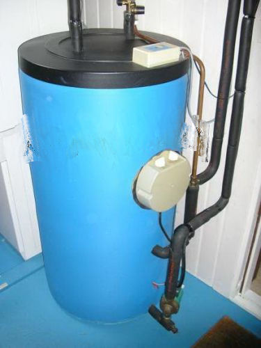

Hoi,
Onlangs heb ik een Nefit topline hr25 gemonteerd.
Onder de cv ketel een nieuwe 3-wegklep.
Vanuit de luigjes boiler een nefit verlengde sensor set naar de ketel toe.
Nu blijft de ketel continu stand boiler staan, hij warmt de boiler op tot cv aanvoer 85gr, stopt dan even met branden, draait even na tot het cv water wat afkoeld en begint dan weer te branden voor boiler.
Het vreemde vind ik dat de sensor onderin de boiler geschoven dient te worden, dat is wat een nefit monteur me vertelde. Bovenop zit een boilerthermostaat. De oude sensor van luigjes heb ik eruit gehaald en hierin de nieuwe voeler. Als ik ww helemaal uitschakel gaat de klep netjes naar cv toe. Heb even advies nodig hoe het wel moet.

Als u een Luigjes heeft die aangesloten is of is geweest op een zonnecollector dient u de voeler beslist niet tot onderin het vat te brengen!
De door u aangegeven boiler ken ik als zonneboiler, en bij deze boiler kon gekozen worden voor een elektrisch of c.v. verwarmde voorraad van ongeveer 80 ltr bovenin het vat.
Als de c.v. spiraal dus in het bovenste gedeelte van het vat zit moet u de voeler beslist niet tot onder in het vat laten zakken!

De aanvoertemp is dan 84gr, de brander gaat uit, nadraaifase, temp zakt tot 75 gr, brander gaat weer aan. dit gaat continu door. de voeler zit op ongeveer 20 cm van onderen in een dompelbuis geschoven, zoals de oude voeler van luigjes. Dit is er een met zonnecollector.
Spike78
Nog even ter info, bovenop de boiler zit een boilerthermostaat, die staat ingesteld op 60. Kan nog veel hoger, maar zo stond deze altijd bij de oude nefit turbo.

Ik neem aan dat de topline in de plaats is gekomen van de Turbo?
Dus zult u de boilerthermostaat die gebruikt werd voor de turbo dienen te verwijderen en in deze dompelbuis de voeler te steken!
U gebruikt nu waarschijnlijk de dompelbuis van het collector systeem!
Water wat momenteel uit de boiler gehaald word is zeker wel lekker warm?
Spike78
Klopt ja, en de voeler die vanuit de boiler naar de nefit turbo ging heb ik weg gehaald tot aan de kroonsteen van het luigjes systeem, de nieuwe voeler in de dompelbuis geschoven, en aangesloten op de connector van de topline. Of er moet bovenin nog een dompelbuis aanwezig zijn?

Omdat de sensor aan de onderzijde hoort te zitten bij ecomline/ topline
Kan het zijn dat deze boiler er niet geschikt voor is?
Speedypul
@Obelix, Inderdaad normaal gesproken zit de sensor onderin de boiler als deze van Nefit is, doch uit het verhaal blijkt dat dit een Luigjes zonneboiler is, bij deze boiler zit onderin de voeler van het collector gedeelte, nu weet ik dat bij deze boilers bovenin (zijkant) een elektrisch element of een c.v. spiraal kunnen hebben die de mogelijkheid bied om er zeker van te zijn om toch warm water te hebben bij onvoldoende zon!
Deze voorraad kan dus alleen bovenin het vat aangemaakt worden, de voeler dient dus ook ter hoogte of iets boven de spiraal gemonteerd te worden.
