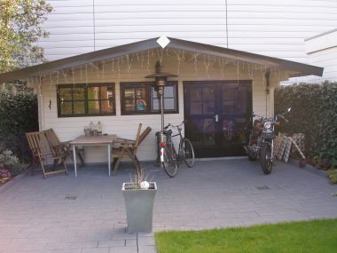

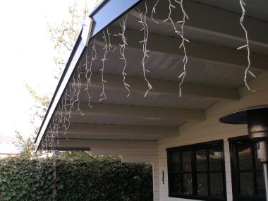

Wij hebben een blokhut van 6 meter bij 3 meter diep. Hier zit een luifel bij van 2 meter. Deze wordt niet ondersteunt door palen.
Nu wil ik de luifel gaan verlengen met 2 meter. De palen die aan de zijkant moeten komen vind ik geen probleem, alleen de middelste is mij een doorn in het oog.
Hebben jullie suggesties om een constructie te maken waarbij dit niet nodig is.
Zelf zat ik te denken om in plaats van de gewone boeidelen hier bijv. balken van 15x5 dik voor te gebruiken zodat die het gewicht naar de zijkant dragen.
Ik weet niet of mijn redenering klopt maar graag jullie suggesties.

Kun je een foto van de voorkant plaatsen.

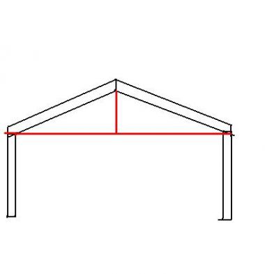

De bestaande balken van het dak verlengen met twee meter, doormiddel van er een naast te zetten van 4 meter.
en de bestaande velengen met ongeveer 2 meter.
Zaag de afgeschuinde stukken van de bestaande af.
Over de kop van de balken aan het eind een balk zetten in het model van het dak.
onder de hoekken een paal van 15 maal 15 cm plaatsen.
Deze goed afsteunen op een betonnen fundering.
Tussen de palen van links naar rechts een trekstang aan brengen.
Deze maak je van 1 duims buis met aan de einden een draadeind m 16 gelast.
Door deze op spanning te draaien willen de beide poten niet uit elkaar.
Het kan mogelijk zijn dat je in het midden aan de nook een strip moet zetten om het doorhangen van de trekstang te voorkomen.
De vellingdelen die als dakhout fungeren moet je even er op schroeven ipv spijkeren.
Hierdoor word de cunstruktie veel starrer.
Hoop de je eerst voldoen weet, en anders kan ik het nog wel verduidelijken met een tekening.

Inderdaad zijn alle balken doormiddel van een balk op de kop verbonden.
Maar de totale overspanning is 6 meter.
Dus op 3 meter zit de nok.
De dakhelling zit zo ogeveer op 15 graden.
De balasting die er op komt word verdeeld over 3 scharnieren.( is in de constructieleer de nok en de twee steunpunten op de paal.)
Het overstek is totaal straks 36 m².
Verdeeld over twee lijnlasten van elk 6 meter.
Het tuinhuisje en de twee palen moeten het totaal gewicht opvangen.
36 m2 maal de normale belastingincl eigen gewicht is 3600 kg.
En dan de belasting momentaan?sneeuw is gemiddeld 35 kg per m²
maal 36 m² is 210 kg.
Dus vandaar dat ze voor dit soort daken altijd berekenen als platdak.
Dat komt neer op 175 kg /m²
Dat komt dus neer op 6300 kg op 36 m².
Dat verdelen over 2 lijnlasten is 3150 kg per lijnlast.
Op de palen kan maximaal dus een last komen van 1625 kg per paal.
De kans op Knik is dus vrij groot in de nok als er behoorlijk wat sneeuw op het dak zou liggen.
Nou komt dat niet zo vaak voor dat er 20 cm plaksneeuw valt in nederland, maar ja het kan.
Om de knik dus op te vangen rade ik aan om een trekstang te plaatsen.
Je zou het ook met een balk kunnen doen maar dan heb je nogal een balk nodig van 12 cm hoog die de trekkrachten op kan vangen.
En zo'n stang is wat minder in formaat.
En bijkomend voordeel je hangplanten kunnen er gelijk aan hangen :mrgreen:
