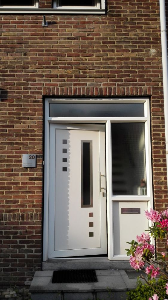

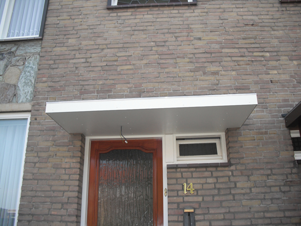

Hallo klussers,
Ik zit met een ''probleem'' waar ik niet uitkom, ik zou graag een afdakje/luifel boven de voordeur maken zoals op de onderstaande foto, maar dan ZONDER de dragers die op de muur zitten, nu is mijn vraag wat voor constructie kan ik het beste achter de beplating maken zodat niet over 3 dagen het hele afdak naar beneden komt?? :wink: :wink:
Het afdakje zal ongeveer 190cm breed bij 60cm diep worden.
Alvast hartelijk bedankt!!!
Groetjes Marco

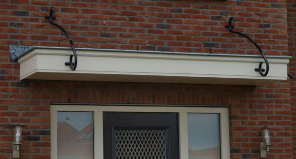

Ik zat dan toch een beetje aan dit idee te denken, iemand enig idee hoe je dit stevig aan de muur kan bevestigen met een degelijke constructie, zodat de luifel niet naar voren gaat hangen??
Bedankt weer!
Met chemische ankers kan veel.
Plaats eens een foto van de situatie.
Denk aan het afschot, als het water er snel afloopt, "weegt" het minder. Al weegt sneeuw ook heel wat.

Bedankt voor je reactie, ik zal straks als ik thuiskom even een foto maken. In principe is de situatie hetzelfde als op de vorige foto. Gewoon een deur met zijraam met daarboven een stenen rechte muur.

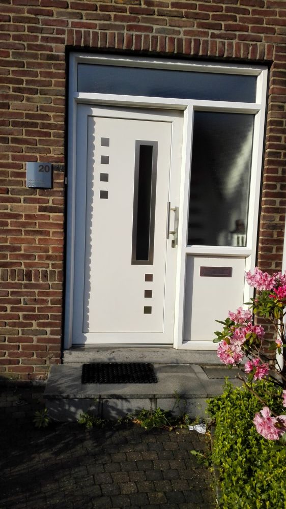

Hey allemaal, bedankt voor de reacties!! Die laatst genoemde oplossing zou ideaal zijn als de tussenverdieping van beton was, helaas hebben wij een houten tussenverdieping. Op de foto is te zien hoe de situatie nu is.

De relatief grote lengte t.o. de breedte speelt in u voordeel.
De muurbalk voldoende (om de 40/50 cm) verankeren met chemische ankers M12 zal sterk genoeg zijn, er staat voldoende muur bovenop, regel wel wat afschot in het boven dakje.
Of misschien een optie met boven steuntjes.

1 balk langs de gevel heeft mijn voorkeur, hardhout/vuren.
Wel het deel tegen de gevel goed concerveren.
Ik zou zelf de voorkeur geven aan meranti of beter. Denk ook aan een waterafvoer of spuwertje.
Bij de chemische ankers erop letten dat ze niet te dicht langs de rand van metselwerk zitten. Past M12 wel in de diepte van de steen? Je moet achter het boorgat ook een bepaalde maat overhouden. Alle maten staan in de specs van het product.
