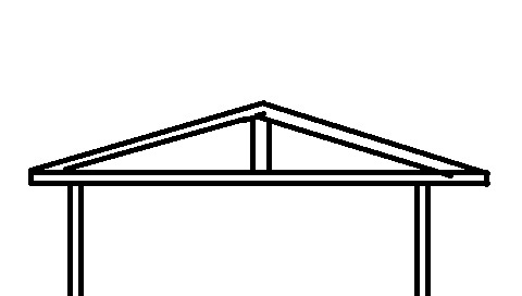

Ik heb een tuinhuisje gekocht dit tuinhuis is 4.50 breed en 3 meter diep.
Nu wil ik er graag een luifel aanmaken deze luifel moet 2.50 worden en over de hele breedte van het tuinhuisje. Nu wil ik de balken van het dak van het tuinhuisje vervangen deze zijn nu 3 meter en die worden dan 5.50. Er komen op de hoeken van de overkapping staanders. Nu is mijn vrasg welke dikte balk ik hiervoor kan gebruiken. Wat er nu op zit is 6x48. Is 70x70 voldoende ? Als iemand me hiermee kan helpen graag

Ik ben geen constructeur maar 70x70mm lijkt me wat mager. Rekening houdend met een pak sneeuw en eventueel belopen ivm onderhoud/reparatie, zou ik een wat hogere balk pakken, op max 60 cm hoh. Hier komt dat neem ik aan dakbedekking op. Voorop de overkapping komt neem ik aan ook een stevige balk waar de dakbalken aan bevestigd worden? Gezien de 4,5 meter overspanning moet je wel denken aan een balk van een centimeter of 20 hoog.
Remco.evers schreef:
Wat er nu op zit is 6x48. Is 70x70 voldoende?
6x48 wat? cm, mm?
De nieuwe overspanning wordt minder dan de bestaande. Je kan dus dezelfde houtafmeting gebruiken als het tuinhuis nu heeft.

Ik heb dit ook gedaan en ik heb de bestaande balken verlengt .De voorkant heb ik gemaakt naar de afmeting van het tuinhuisje. Het huisje van mij is 3 meter breed maar dat maakt volgens mij niet veel uit, de staanders die ik gebruikt heb zijn 7 x 7 cm , misschien moet dit bij jou 10 x 10 worden.

De balken die ik heb gebruikt hebben dezelfde afmeting als de balken van de schuur (de luifel is immers kleiner dan de schuur)

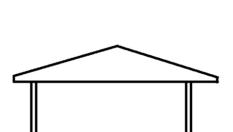

Ik heb in dat 3 hoekige stuk van de tekening inkepingen gemaakt zoals deze ook in het tuinhuisje zitten.
De planken van dit stuk zijn 3 cm dik.
Hier een plaatje van de achterkant.

Ok en die dwarsbalk vooraan die op de 2 palen rust die moet wel dikker zijn toch ?
