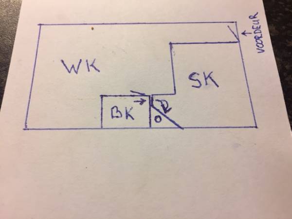

Heren wat zijn jullie gedachten hierover, ik probeer het kort en bondig te omschrijven.
Situatie: We wonen in Amsterdam, klein appartement 55m2, beneden verdieping.
1. Wij hebben een schimmelprobleem in slaapkamer, rond alle ramen.
2. Muren slaapkamer grenzen aan buitenmuur en zijn (sinds 3 maanden) geïmpregneerd tegen optrekkend vocht, schelpen liggen in kruipruimte.
3. Onderdeel van dit probleem is ook dat de badkamer geen luchtafvoer heeft (er zit een rooster, maar die loopt dood tussen plafond en vloer bovenburen).
4. De badkamer grenst aan woonkamer, woonkamer grenst aan slaapkamer.
5. Badkamer zit in midden van huis, dus moeilijk een luchtafvoer naar buiten te maken.
Vraag 1 / optie 1:
Nu is mijn idee om een luchtafvoer in de badkamer te maken door deze aan te sluiten aan het rookkanaal die niet meer in gebruik is. Het rookkanaal komt nu uit in de slaapkamer en ligt relatief dicht bij de badkamer. Doormiddel van het boren van een gat zou er een luchtkanaal gemaakt kunnen worden voor de badkamer.
Zijn er redenen waarom dit niet verstandig is?
Vraag 2 / optie 2:
Als vraag 1 niet verstandig is (ik dacht zelf aan bijv condens vorming die mogelijk de onderkant van het rookkanaal gaat uitlopen?) dan kan ik wellicht door middel van een mechanische ventilator de slaapkamer extra te ventileren.
Wat denken jullie ervan zijn de genoemd opties goeie opties voor meer ventilatie?
Het rookkanaal is nog open (getest met sigaret :-))
Gr. Joey
