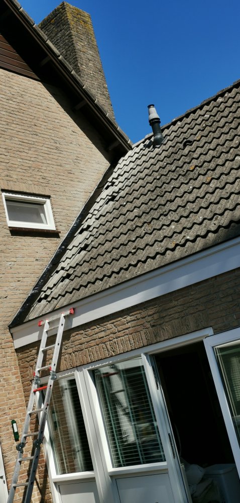

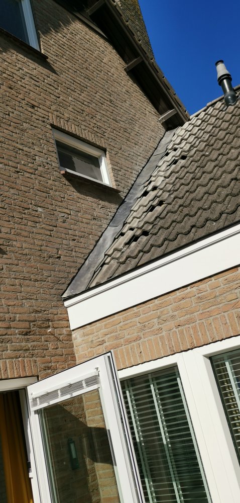

Deze loodslab heeft scheuren en zelfs een gat erin zitten. Wil hem vervangen, of misschien beter deze laten zitten en een nieuwe eroverheen.
Maar hoe kan ik dit het beste aanpakken?
Nu zat ik te denken, kan de voeg uitslijpen, haakseslijper of met een multitool. En dan lappen van een meter eroverheen leggen en weer dichtvoegen.
Andere optie is om een houten lat tegen de muur te schroeven. Hiertussen de loodslab te laten klemmen.

Het voegje kun je er met een beitel of een oude schroevendraaier uit tikken.
Daarna het lood er uithalen en nieuw lood er in zetten met rolletjes van lood.
Je rolt een klein stukje loop op en tikt hiermee het nieuwe lood van in de gleuf.
Als je dat op verschillende punten gedaan hebt dan voeg je de gleuf dicht.

Ik heb met een grote haakse slijper diep uitgeslepen. Vervolgens nieuwe loodslab erin, stukken van 1 meter, en met Loodrolletjes vastgezet. Onderaf begonnen
Morgenochtend wil ik het vast voegen.
En de loodslab met rubberseal zwart verven, dan ziet het er weer top uit.
