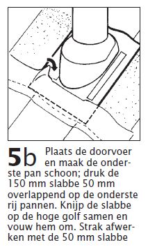

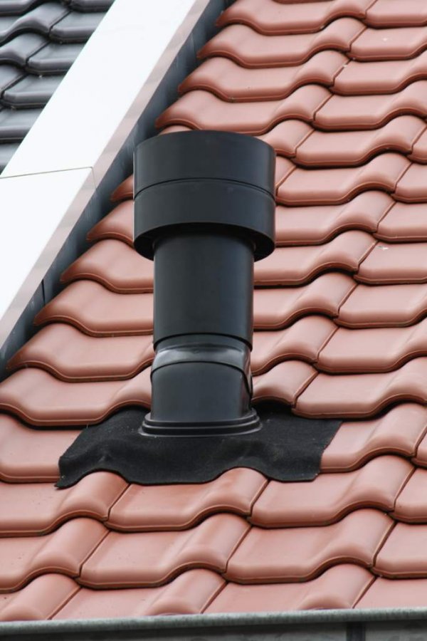

Ik heb recent een ubiflex dakdoorvoer 160mm geplaatst voor de wtw-installatie. opeens twijfel ik of ik het goed gedaan heb... elders in de wijk zie ik loodslabben die OP de naastliggende pannen ligt, en soms zie ik de ze ONDER de naastliggende pannen.
mijn situatie is als volgt:
pannen zijn Alegra 10 van Koramic/Wienerberger. het is een recent nieuwbouwhuis met een scharnierkap van 38 graden.
