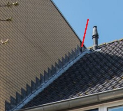

Hi
vraagje,
de bovenste loodslab staat een beetje open. Is dit een kwestie van gewoon vastslaan/ombuigen ? of moet hier nog meer gebeuren?
Het loket wordt door de wind van de muur gezogen. Aankloppen kan maar met de volgende storm moet je weer het dak op. Boven de tweede loket de eerste met een schroef of anders wat niet roest vastzetten.
Google even op aanbrengen loodloketten.
