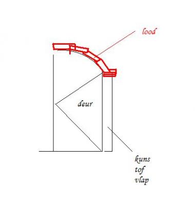

Er komt een nieuw kozijn in de garage. Een kozijn met een boog met twee openslaande deuren.
Op welke wijze moet het lood en de kunststof worden aangebracht?
Graag een tekening of schets als het kan. Tot waar en vanaf waar en moet het in delen enz enz.

Met spouwmuur. Waarom niet lood over de volledige breedte?
Hoe precies te leggen/kloppen t.o.v. b.v. de kunststof flappen aan de zijkant?

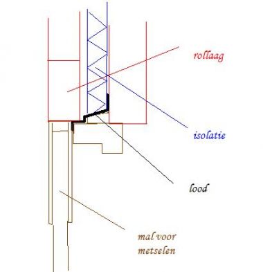

Het lood gaat van onder naar boven over het kozijn op de volgende manier.
je gaat van onder naar boven in stukken van ongeveer 1 meter of kleiner.
Het lood moet namelijk kunnen uitzetten en krimpen.
Als het in zijn geheel er over zou gaan heb je kans op scheuren in het lood.
Want lood moet natuurlijk jaren goed waterdicht zijn en het eventuele water naar buiten voeren.
Je laat het lood aan beide zijden ongeveer 10 cm buiten de stijlen van het kozijn steken.
Deze 10 cm metsel je weer in de voegen van de muur.
Het lood klop je vervolgens met een loodklopper of een houten klosje netjes over het kozijn de spouwlat en een stukje bij de binnenmuur om hoog.
Hoe kleiner de stukken lood zijn des te gemakkelijker krijg je het lood in het gewenste model.
hier hoe normaal het lood boven kozijnen tijden renovatie word aan gebracht.
en aan de zijkanten laat je het lood voor de kunststof flap langslopen.

En die ankers in de rollaag?
Dat adviseerde die ook maar hoe moet dat dan met het lood?
Rene de klusser
Specialist Bouw
Niet in de rollaag want dan ga je door het lood. :cry:
zet daar anders even wat meer spouwankers in zodat de rol ook goed blijft zitten als de deur eens dicht klapt.

Hoe kan ik het lood het beste aan het bestaande binnenblad bevestigen en hoe krijg ik die boog er goed ingeklopt?
Rene de klusser
Specialist Bouw
Met een loodklopper kun je het prima in model krijgen.
Maak de stukken niet te lang.
Met de steel van een hamer wil het ook prima, maar neem de tijd er voor
En je kunt hem gewoon vast kitten aan de binnenkant.
Een stukje knelstrip kan ook
Conradus
Dus vanaf de onderzijde boog omhoog werken met kleinere stukken(<1M)? Hoever overlappen en evt onderling te verbinden met kit?
Moet je ook nog insmeren met een teersoort om inwerking van cement te voorkomen of is dat niet echt nodig?
Rene de klusser
Specialist Bouw
Afhankelijk van de ronding zou ik kiezen voor stukken van 50 cm.
Alleen kit tegen de binnenmuur.
En de overlap tussen de 5 en 10 cm.
Je hoeft niets op het lood te smeren voor bescherming.
