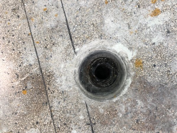

Geachte klussers,
Ik heb een ouderwetse loden afvoer in mijn badkamer die ik wil verwijderen en vervangen met pvc.
Heb kunnen constateren dt deze in een pvc mof is aangesloten
Als het mogelijk is zonder teveel sloopwerk.
Ik wil als het kan de behuizing laten zitten en alleen de loden pijp verwijderen.
Zou ik bv de zijknten kunnen losboren of loss snijden.
Ik zou willen weten hoe zo een afvoer is opgebouwd.
Vast dank
En ik zou graag willen weten hoe je geconstateerd hebt "pvc mof is aangesloten"
Gaat de leiding direct naar beneden onder de vloer of gaat deze overzij de vloer in?
Omdat ik hem vanuit de meterkast kon zien. Maar daar is het zo smal dat ik er handmatig niet bij kon komen.
Ik heb het opgelost door het lood erom heen te doorboren en weg te kappen.
Ik heb hem eruit maar er is helaas gebruik gemaakt van een lijmmof dienaar de riool kant is verlijmd en de loden afvoer is van de bovenkant net een afdichtings rubber (50-40) in gedaan. Nu kan ik door het gat een 50 pvc buis doen die ik ga of moet verlijmen naar de goot. Vanaf de drain probeer ik wel zoveel mogelijk manchetten te gebruiken
