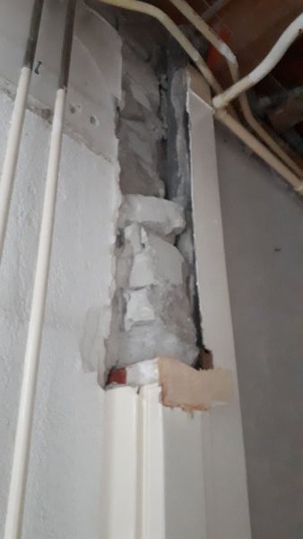

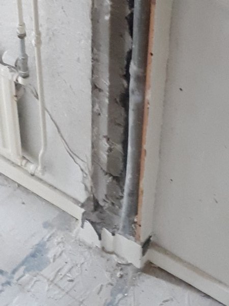

Wie weet of ij deze loden pijp kan weghalen. het is een afvoer die niet in gebruik is. deze loopt echter van beneden helemaal naar boven en dan kan ik hem niet meer vinden. zie fotos. ik denk dat hij op riool aangesloten zit.
beneden. loopt door deurpost
beneden omhoog plafond in.
tussenverdieping loopt ook door deze post
op zolder zie ij nog wel de gasleiding maar niet meer de loden pijp. kan dit een beluchter zijn of niet?
de afvoer zat ook op tussenverdieping buj wasbak. die is al afgebroken.
Die pijp wat afgebroken is, is die open of dicht gesoldeerd.
Anders onder de vloer gaan controleren als ie nog ergens op zit zo ja dan stinkt die buis naar riool gas.
Lijkt mij ook een oude loden waterleiding, een afvoer heeft m.i. meer rtuimte nodig.
Het open stuk is niet dicht gesoldeerd. is gewoon afgebroken en open.
op de tussenverdieping zit er oude waterleiding naast die ook is afgesloten.
het stinkt nietbuit de buis.
de buis loopt wel echt naar grond. in de deurpost naar granito vloer. ik heb er totaal geen verstand van. breedte van de loden pijp is ongeveer 6 a 7 cm. diameter schat ik in op 6 a 7 cm.
ik heb geen kruipruimte en het gaat de vloer in.
Dan heeft Henk het bij het goede eind, het is dus een afvoer.
Als hij nergens op aangesloten zit mag hij weg, vaak goed weggewerkt maar met een oscillerende zaag is hij gemakkelijk te verwijderen.
Het is even om gerekend een 2,5 duims loden leiding.
Zoals je zegt granito vloer meestal gestort op zand.
Maar omdat leiding boven open staat en je ziet de zijtak tussen plafond en die staat daar onder het hout open en stinkt niet dan is ie niet meer aangesloten.
Zaag hem in de kamer ook eens door en ruik daar weer als ie daar stinkt ken je altijd nog dicht solderen.
