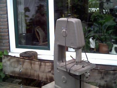

Metabo lintzaag type "Expert plus 5378"
Ik heb deze lintzaag 2e hands gekocht, maar ik kan er niet mee recht zagen.
Toen ik hem kocht was hij net geslepen.
Of ik hem nu strak of los zet, maakt niet uit, hij gaat elke keer met een bocht de hoek om, wat ik niet wil.
Reclameren bij de verkoper kan en wil ik niet.
Wat kan er mee aan de hand zijn?

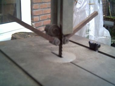

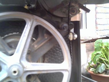

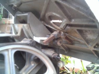

Hier een paar foto,s
Zaag lint is vandaag ook nog eens gebroken, ik neem aan dat dit niet te repareren is.
Frank
Ik kan me van lang geleden op de MTS herinneren dat een lintzaag wel te repareren is. Beide uiteinden werden dan in het platte vlak naar het uiteinde toe wat afgeslepen en met wat overlap aan elkaar gepuntlast.
De Haan
Specialist Planten en Tuinen
Dan bewaar het lint nog even.
Het zaaglint loopt onder de plaat niet goed, de zaag moet hier recht door lopen.
De afstelling gaat het best als u alle geleiders los haalt, de zaag spant en dan de geleiders op de goede plek zet, ook het kantelmoment van het grote wiel waar de zaag overheen loopt opnieuw instellen.
