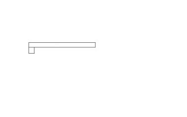

Na de verbouwing afgelopen periode heb ik nog een paar klusjes over. Een daarvan is het afwerken van een lelijke dorpel, welke voor mijn openslaande deuren ligt. Vorige bewoners hebben alle kozijnen en deuren laten vervangen door kunststof, ook de openslaande deuren. Deze zijn (zo ver ik kan zien) verankerd in de oude granito dorpel en daarvoor is er ook flink geslepen in het ding. Voorheen lag er een kunststof afwerkplaat met kabelgoot over heen, maar die was erg lelijk en ik vind de kunststof kozijnen al lelijk genoeg. De andere dorpels in huis zijn nog in origineel granito of in zwart geschilderd hardhout, dus deze dorpel zou ik ook in hardhout willen uitvoeren en zwart willen lakken.
Mijn plan was om een hardhouten plank te kopen, iets breder dan de dorpel en 1cm dik, deze te verlijmen/verschroeven met de bovenkant van de orginele dorpel en zwart te lakken. Maar ik vind dit niet de mooiste oplossing. Vooral omdat het niet zo mooi afgerond is als andere dorpels en je het stuk beton eronder nog kan zien aan de zijkant. Het liefst zou ik een houten profiel hebben om erover te leggen. Maar ik kan niets vinden wat ik hiervoor zou kunnen gebruiken. Zijn er alternatieven op mijn idee? Of heeft er iemand een beter idee? Bedankt! :)
Hieronder een paar foto's ter illustratie.

Dit word gebruikt bij afwerken kunststof kozijnen
zie idee

Bedankt voor je reactie Henk. Ziet er goed uit, ik zal meteen de fabrikant mailen. :)

Een timmerfabriek kan anders ook een stuk hout precies op maat maken, er zijn mooie freescomputers tegenwoordig.

Ik zou het zo oplossen, dan kan je het hout zwart maken, en bevestigen met montagekit of schroeven.

@Willem5 klik eens bij mijn antwoord op zie idee, daar zie je links boven zelfde idee maar dan wit.

Wat is het materiaal van die dagkantstukken? Dagkantstukken is toch voor vertikaalwerk en de bovendorpel? trap je die folie er niet af?.........
Heb dus zo m'n twijfels in dit geval. :?
Ik zou voor hout gaan, of een in stucwerk te verwerken dorpelstrip, gesmeerd met een cement-reparatiemortel.
