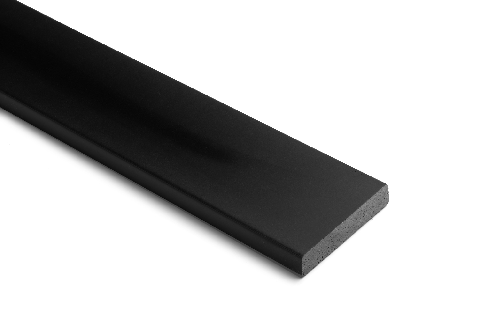

Goedemiddag,
Is het mogelijk om met een decoupeerzaag een kunststeen dorpel van 2 cm dik in te korten en twee kleine hoekjes uit te zagen?
Je kan bij veel websites wel op maar bestellen, maar dan komt er meteen 50 euro verzendkosten bij voor twee dorpels vind ik dat nogal veel.
Dus vandaar de vraag of het met een decoupeerzaag kan en ik geen haakse slijper hoef aan te schaffen.
ik hoor het graag
BigBert
Dit kan met een diamantzaagblad. Maar let op: niet drukken, laat de zaag het werk doen. Neem de tijd, het gaat niet snel. Bescherm jezelf goed. Veiligheidsbril, oordoppen, handschoenen, gelaatskap, e.d.

Definieer even "kunststeen". Er zijn namelijk verschillende producenten welke verschillende materialen gebruiken.
Nico1984
Ik kan er weinig details over vinden, maar mg heeft drie verschillende dorpels, hardsteen, graniet en kunststeen. Staat niks over samenstelling…
Nico1984
Ze omschrijven het als een mengsel van hoogwaardig zand met kunsthars
Boertje125
een haakse slijper lijkt me meer een meer voor de hand liggende keuze
Walker
Specialist Deuren en Kozijnen
Idd, en zagen met een diamantzaagblad. Behandel dit materiaal net als keramische tegels.
De dorpel is een holoniet dorpel.
Als je deze netjes wilt zagen, heb je inderdaad een kleine haakse slijper met een dichte diamant schijf nodig.

Dankjewel wel voor alle reacties, ik ga het met een haakse slijper doen
