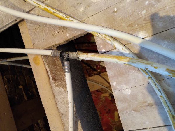

Goedemiddag, ik heb een lekkende waterleiding bij een T-koppeling tussenstuk. Weet iemand hoe dit tussenstuk heet en hoe ik deze het beste kan vervangen? Zie ook de foto. Bedankt!
Dit is waarschijnlijk een Uponor 16/2 leiding met koppelingen.
De koppelingen zijn niet zomaar te vervangen,
je moet de koppeling er tussen uit knippen met een speciale tang
en er dan een nieuw T-stuk tussen zetten.
Als je geen speciaal gereedschap hebt dan kun je de leiding
voorzichtig doorzagen, ontbramen en er een RTM 16/2 T-stuk tussen zetten.
Hiervoor heb je behalve een calibratietooltje geen gereedschap nodig.
RTM 16/2 T-stuk: Link.
Koppelingen:Voorbeeld.
Uponor calibratie tool: Link
PS, ik ga er hier van uit dat het een 16/2 leiding is.
Als de buitenmaat 16mm is dan is dat zeer waarschijnlijk het geval,
het moet er ook op staan.
