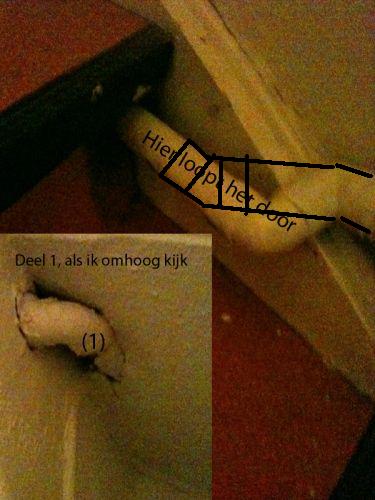

In de algemene trapgang lekt de waterafvoer een beetje. Deze buis is helemaal met latex geverfd. Hoe kan ik deze het beste vervangen?
Paar vragen die ik heb:
1) Moet ik alle verf eraf schuren? Of zijn er binnen vitting die ik kan gebruiken?
2) Moet het buisje helemaal droog zijn? Of is er lijm die tegen vocht kan? (zo ja welke lijm?)
3) Of zijn er flexibele pijpjes, ik moet namelijk 2 lastige bochten onder te trap maken.
Zie ook de foto, deel 1 gaat naar de keuken en bij (1) lekt het (dus op de verlijming van het bochtje), dan loopt hij onder de trap en door bij "Hier loopt het door".
Mijn plan is de slang in de keuken, en bij hier loop het door door te kniippen en daar een nieuw stuk tussen te zetten.

Je kan ook met rubber verbinding nemen hoef je niet te lijmen
en bij de trap de haakse bochten vervangen door 45graden moet je wel een uitkeping uit je trap halen
die van (1) moet je de bocht er af halen en de aan sluiting naar de keuken ook vervangen

Dat is ook nog een idee! Hoe krijg ik de rubberen verbinding vast? Of kan ik die er gewoon overheen schuiven?

Je vijlt een schuine kant aan je buis en je smeert het rubber rin met vaseline of afwasmiddel en je schuift het op je buis dan is de verbinding goed
bij het onderste gedeelte schuur je het verf er wat af met schuurlinnen zodat je daar een perfecte verbinding hebt
