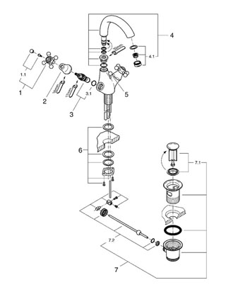

En dan zie je deze bovendelen met kraan leertje of met keramische schijven
PS wel het waterafsluiten!
OK, maar moet ik de handvaten ook losmaken waarmee ik de kraan aan/uit draai?? (hoe?? krijg deze niet los)
Als ik die schroef losdraai die jullie aangeven met pijl en ik kom dan bij dat binnenwerk, kan je dat gewoon eruit trekken, of is daar ook een speciale handeling voor???
Ik heb de schroef met die rode pijl losgedraaid, hij is wel los, maar hij kan niet omhoog worden geschoven.....volgens mij zit daar ook een rubberringetje onder...kan dat....en moet ik dan met geweld die schroef over dat ringetje krijgen??

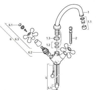

Als u de zeskantige kap losdraait die met de rode pijl is aangegeven kunt u de knop van de kraan eraf halen.
Op de laatste foto van Henk ziet dan een zeskant zitten, daarmee haalt u het binnenwerk van de kraan eruit, natuurlijk eerst de hoofdkraan dichtdraaien.
Ok, en als ik dan die schroef los heb getrokken, dan kan ik dat binnenwerk incl. knop voor aan/uit eruitdraaien???
Als u de knop er af hebt blijft dit over, met de zeskant kunt u dit gedeelte eruit draaien.

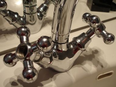

Ik krijg die schorefdop er met geen geweld vanaf.....hij zit gewoon los, maar krijg hem niet omhoog geschoven/geduwd/geslagen.
Zijn deze doppen ook los te verkrijgen in de bouwmarkt, want dan sla ik die dop door midden, als niet iemand anders een opl. weet!!

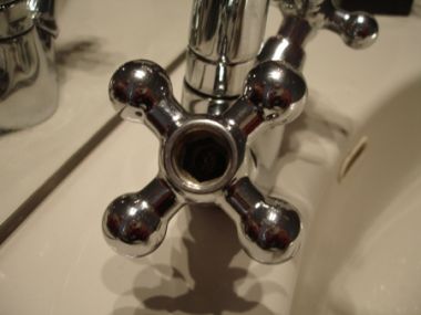

Als ik de foto bekijk waar ik in het gat van de knop kan kijken, dan zie ik een grote inbusgat!
Zodat je het geheel daarmee los kunt draaien
Is dat wellicht de oplossing om het geheel los te krijgen, klinkt gek, maar je weet maar nooit
