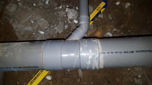

Ik heb lekkage wat betreft de Riolering onder het huis. (zie bijgevoegde foto wat ik wil vervangen.
mijn idee: stuk eruit zagen en dan met manchetmof er nieuwe tussen doen (want lijmen lukt niet meer ivm geen beweging).
Vraag: als je de buis niet helemaal erin stopt (ivm beperkte bewegingsvrijheid bestaande buizen) is er dan geen kans dat er rommel blijft liggen tegen dat randje?
Of is het altijd de bedoeling dat je de buis volledig er tegenaan moet drukken?

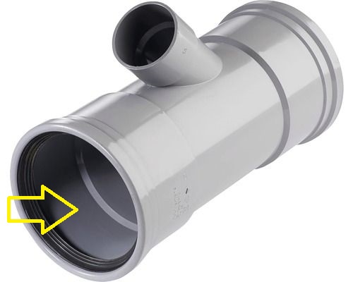

Je moet er wel geheel tegen aan.
deze manchet Y-stuk is wel wat groter
onder dat Y stuk door zagen en boven dat y-stuk door zagen en dunne zijbuis door zagen
Y-stuk er op schuiven een schuifsok dikke leiding en op zijleiding een schuifsok
als er beweging in de buis is kan je met 1 sok doen, heb je dat niet moet je met 2 sokken werken anders krijg je hem er niet tussen.
nu maak je alles op maat en schuift de schuif sokken terug

2 vragen:
1; Wat bedoel je met:
2; Schuifmof. Dit is dus om wat speling te creëren met de buis begrijp ik. maar als je in de schuifmof de buizen niet tegen mekaar aandoet heb je toch ook een beetje ruimte tussen de buizen in de schuifmof? Een soort randje zeg maar.
Als je een schuif sok toe past dan komt er speling tussen van max 2 cm
dit is de principe met 2 sokken.
door de stroming spoelt dat wel weg
