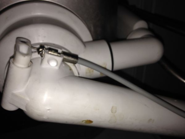

Ik heb een probleem met een lekkende mengkraan. Er komen druppels aan de achterkant van de mengkraan uit (merk Bulthaup).

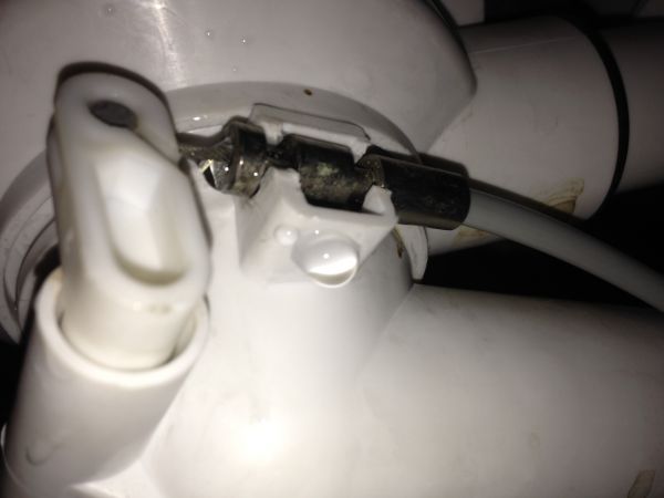

Dit lijkt te komen door een (voor mij) onbekend (lekkend?) grijs slangetje naar de kraan en de afvoer.
Ik ben zelf alleen bekend met de warm en koud water leidingen naar de mengkraan. Heeft iemand enig idee wat het slangetje is en hoe dit verholpen kan worden?
Bij voorbaat dank voor het meedenken.
Zo te zien heeft de gootsteen (of is het een wastafel?) een 'waste', dat is een afsluiter van de afvoer die je met een knop op de kraan kunt bedienen.
Het slangetje is dan een kabeltje zoals van een fietsrem, waarmee die waste bediend wordt.
Ik denk niet dat het water uit dat kabeltje komt, eerder uit de kraan zelf. En via de kraan sijpelt het door de kabel heen naar beneden, waardoor het lijkt alsof daar een lek is.
Verder kan ik er niets van zeggen. Het merk ziet er via google uit als behoorlijk 'luxe'. Misschien helpen ze je als je ze een mailtje stuurt? :wink:

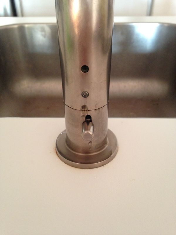

Dit is een B3 memgkraan van Bulthaup. Iemand idee hoe los te halen van het blad? Als ik de moer aan de onderkant los probeer te halen met een (Gamma) kraanmoersleutel, draait hele kraan mee. Tegenhouden met een schroeven draaier aan de onderkant of bovenaan met een doek en waterpomptang helpt niet. Lijkt met of de moer van binnenuit geborgd is. Iemand ideeen?

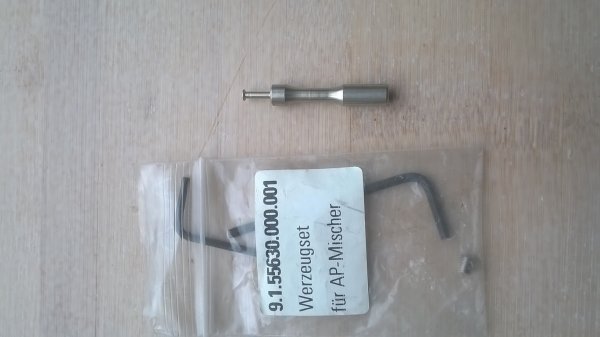

Om de kraan van boven los te halen heb je speciaal gereedschap nodig het is al eerder genoemd
AP- mischer werkzeugset 9.1.55630.000.001.
Thnx Henk
Lijkt er idd op dat moer gewoon los moet kunnen en niet van binnenuit geborgd is. Echter: lukt van geen mogelijkheid. Denk dat locktite is gebruikt. Inwerken wd40 ook geen succes. Blijft weinig anders over dan..

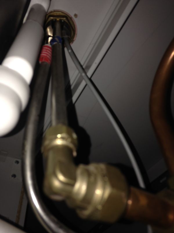

Onderaan beide buisjes (worden met knelfitting aangesloten) zit een verdikking waar ik de schroevendraaier tussen zet. Zodat ik ze niet dichtdruk
Ik zou boven aan de beide leidingen naar elkander knijpen zodat ze vrijkomen van zijkant moeren, alles nog een keer goed in spuiten WD 40
Een houd de tang beneden de moer goed tegen en andere gaat met een doek en waterpomptang om de voet van de kraan gaat tegen de klok in los draaien.
Zo gauw als moer verdraaid is de druk er af en de waterleidingen los maken nu kan je hem als dat gemakkelijke gaat van boven los draaien.
Henk, thnx voor meedenken! Buisjes samenknijpen wil ik eigenlijk niet, daarna namelijk niet meer te gebruiken en wil deze kraan mee verhuizen.
Doek met waterpomptang al geprobeerd, lukte niet. Nu meer wd40 erop , wat roest tussen de ringen weggekrabd en even wachten. Misschien dagje later wel succesvol. Zal je op de hoogte houden, thnx!
samen knijpen met de hand het is zacht koper buis.
Vaak draaien de mensen verkeerde kant op los om dat het in spiegel beeld staat
moer met de klok mee draaien
bovenstuk kraan tegen de klok in draaien.
