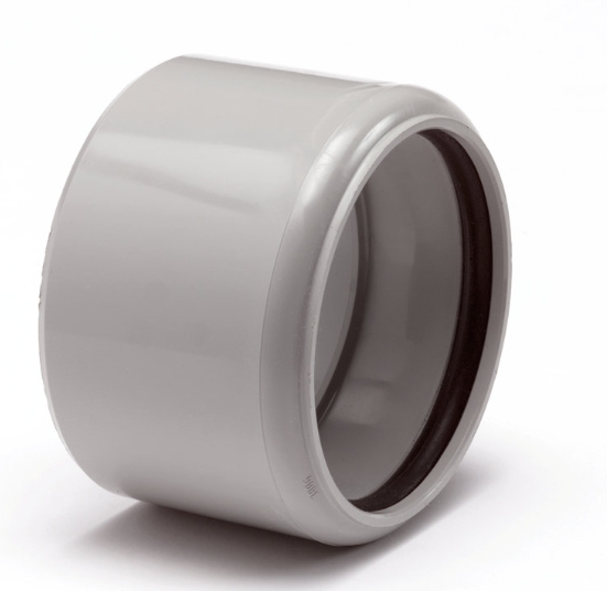

Ik heb in de verticale afvoer van de toilet een manchet T-stuk geplaatst (naar 50 mm voor de douche afvoer). Nu lekt het onderaan het manchet, ik begrijp niet hoe dit kan.
Het gaat om een buis van 110 mm. De pijp is zo ver als 'ie kan in het manchet T-stuk geschoven en zit netjes recht aangesloten, maar toch loopt er onder water uit.
Iemand een tip/idee? Over hoe het kan dat 'ie lekt en over wat ik het beste kan doen om het te verhelpen? Een nieuw t-stuk plaatsen gaat niet lukken, of de hele wc boven moet eruit gebroken, heb ik net betegeld. (Is er een 'van buitenaf' oplossing?) Dank!
Never mind! Ik heb met veel moeite de manchet iets omhoog kunnen duwen na de pijp boven achter de toiletpot te hebben losgemaakt. Bleek dat er een lijmspoor liep van de verbinding die ik had vervangen. Die weggeschuurd, nu geen lekkage meer. Ciao!

Hmm, dat heb ik wel, zoals op deze tekening.
Meegeleverd manchet aangesloten op de rioolbuis (blauw) met een lijmsok (rood).
Is dat niet oké?
Nee pp kun je niet verlijmen aan pvc hier had een sok met rubbers toegepast moeten worden.
De pp buis trek je zo weer uit de pvc sok
Ja, dit vermoede ik al vaak zie je dat een lijm sok is goedkoper dan nemen we maar lijm in plaats van manchet.
Er zijn speciale die je wel kunt lijmen moet je apart bestellen.
Ah shit, dat is echt dom. Het had niet zozeer met de prijs te maken, maar ik heb er gewoon niet over nagedacht, het leek zo logisch..
Als ik er nu een manchet sok tussen moet zetten wordt het een behoorlijke klus. Het lekt nu niet, waarschijnlijk omdat alles geen kant op kan, het vanaf het toilet loodrecht naar beneden loopt en omdat de (dus niet goed verlijmde pijp) in de sok steekt en niet andersom. Maar wat is het risico op de lange termijn? Wat zou jij doen?
Dank!
Je standleiding kan zakken en trekt los, of gaat stinken.
Ik kan je situatie niet zien hoe ver je bij kunt komen, er is vaak altijd wel iets op te verzinnen vaak moet je ruimte creëren.
Zou een lijm verloop nemen en de onderste leidingen die in zicht zijn demonteren door ze door te zagen waar later een schuifsok op kan plaatsen als weer geplaatst moet worden.
Dus dat stuk leiding naar beneden trekken die bocht van wc blijft wel vast zitten zit geborgd.
Verloop uit de sok halen en dan de juiste verloop in lijmen.
De schuifsokken op door gezaagde buizen schuiven en dan het gehele stuk weer op zijn plaats zetten
