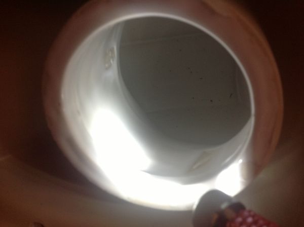

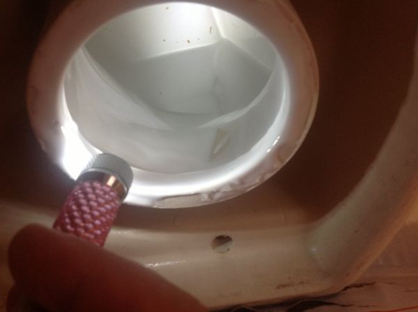

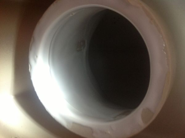

De foto's van het ontbrekende porselein..
De pot voelt erg nat aan de binnenkant. Waarschijnlijk dat dat het probleem is. Ik neem contact op met de leverancier..!
De lektest kan ik denk ik niet uitvoeren omdat de plekken onder in zitten - en niet in of voor de (sifon-)bocht - en alleen in aanraking met water komen wanneer wordt doorgespoeld?
[/quote]
Ik denk dat elke pot nat voelt aan de binnenkant :wink:

De binnenkant - van onder af de pot gezien ..
Knuppel
  • #20
Sorry kon het niet laten :P
Kan natuurlijk condens zijn uit de vloer. Je pot sluit daar de boel af dus verdampend water kan geen kant op.
V.w.b. het opdrogen van de vloer, dat gaat echt wel sneller dan een paar maanden. Ja, misschien tot het kurkdroog is. Binnen een week moet dat droog zijn, ervan uitgaande dat er geen nieuw water bijkomt.
V.w.b. de foto's, gaat het manchet niet om de buitenkant van de pot?
