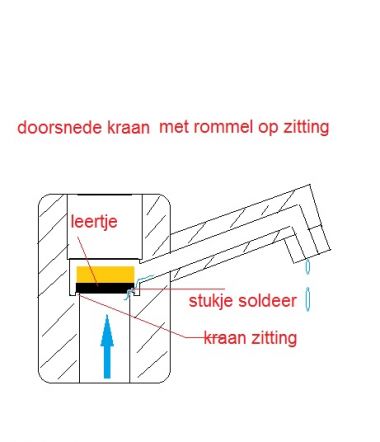

of er zit een stukje rommel op de zitting in de kraan waardoor deze druppeld.

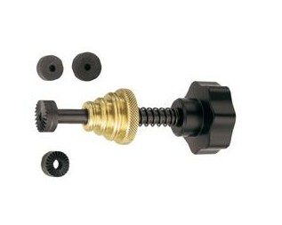

uitleg hoe je kraan leertje vervangt
niet meer beschikbaar

de video mb het kraanleertje is voor een kraan met 1 draaiknop. betekent dat dat ik het kraanleertje voor beide draaiknoppen moet bekijken / vervangen? als in bij mijn kraan zitten er dus twee kraan leertjes? maar zodra ik de draaiknop eraf schroef, moet ik dat gedeelte wat eronder zit dus ook gewoon met een tang nog eraf kunnen draaien?
wat bedoel je met rommel op de zitting?

Gewoon beide demonteren en kraan leertje vervangen.

Controleer als de zitting mooi glad is, zodat het leertje ook goed kan afsluiten, soms is dat ruw of een stukje er uit.
Op de zitting wil wel eens stukje oud soldeer zitten.
Als er een stukje uit word het meestal een nieuwe kraan kompleet.
(een loodgieter wil soms nog wel een kranen frees gebruiken om deze vlak te maken)

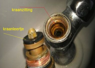

vandaag even open gemaakt..zo zien beide er eigenlijk uit..leek goed te zitten...alleen heb even goed opnieuw aangedrukt...nu lijkt het iig een paar minuten goed te gaan..zal vannacht nog een keer de test doen..
bij de winkel zag ik echter niet van die blauwe en rode dingen..alleen idd de zwarte kraanleertjes maar die zijn niet geschikt voor deze
Dit zijn ook geen boven delen met kraan leertjes maar het zijn keramische schijven.
dan moet je hem in totaal vervangen koop je 1 en draaid hem eerst in de koude je gaat dan testen.
