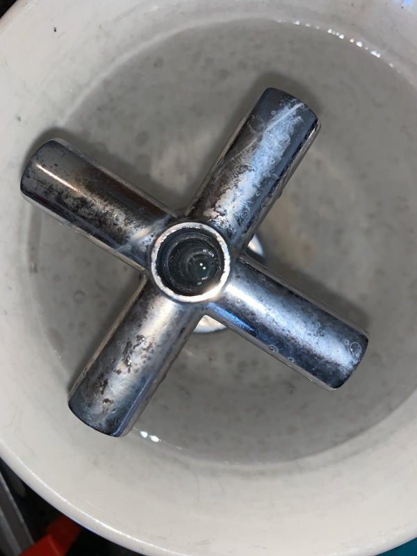

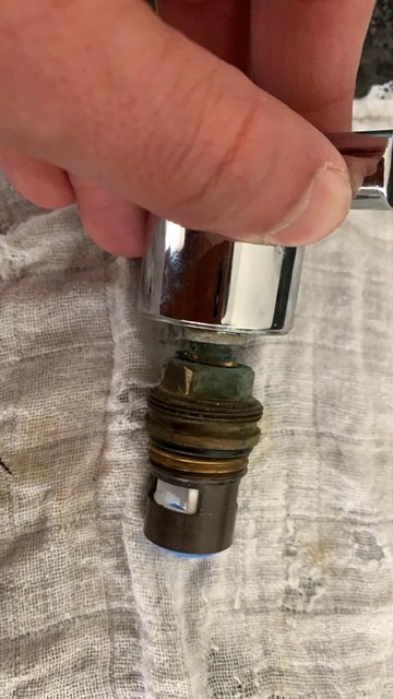

Je bedoeld de verchroomde knop wil niet los van het binnendeel.

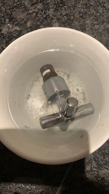

Pak even wat schoonmaak azijn doe de dat in een bakje of een zakje en laat het in weken.
En dan boven deel er aftrekken zit geklemt.
Nu zie je een gaatje boven in
hier zit normaal een schroef in.
welke type/ merk is de kraan?
Wat is in het gaatje te zien boven in de kruk?
Ze kunnen heel vast zitten en en je moet met brute kracht en wrikken en en trekken zit er op geklikt normaal met knoppen zonder gaatje boven in.
Bij die van u zit een gaatje maak daar even een foto van hoe dat zit?

En wat @Wgb zegt snel ontkalker gewoon azijn heeft geen kracht.

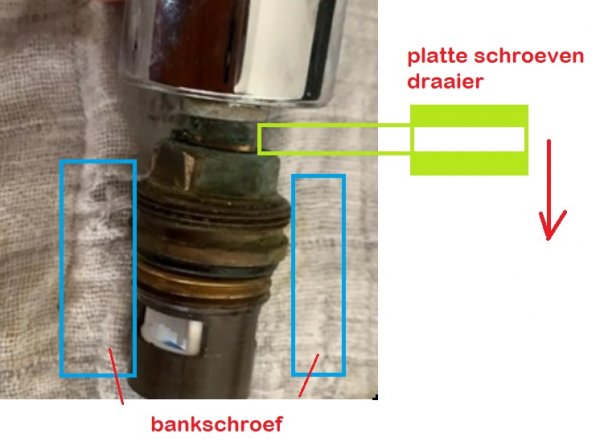

Ander in de bankschroef zetten en dan met platte schroevendraaier kracht op zetten en wrikken.

Schroevedraaier kan nergens tussen
Lange pen in het gaatje ook geprobeerd maar dan sla je het binnenwerk eruit
Het chroom begint nu aardig te beschadigen dus ik ben bang dat het niet gaat lukken
