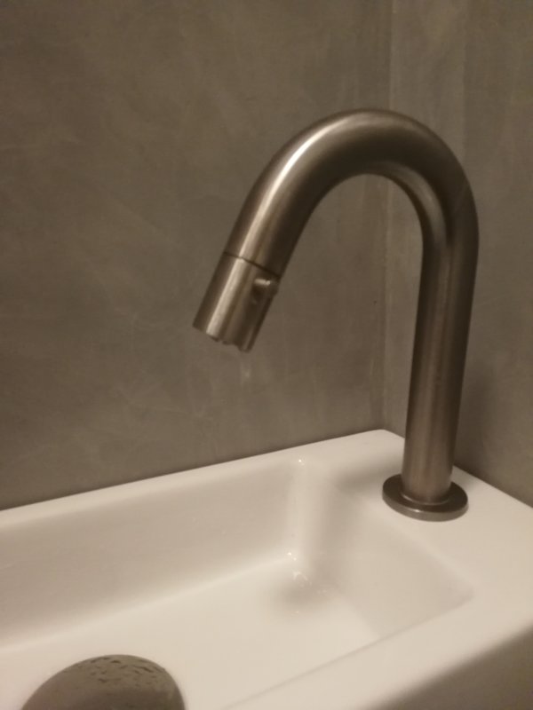

Hoi,
Ik ben nieuw hier heb een vraagje.
Mijn kraan van het fonteintje in de wc lekt.

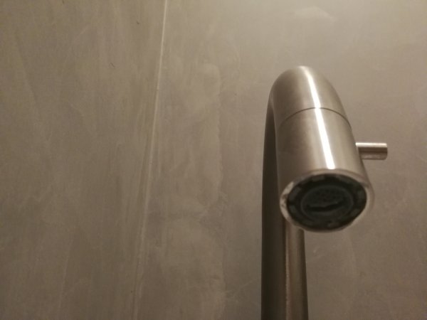

De bediening zit aan het uiteinde van de kraan. Heb het binnenwerk er al uitgeschroefd, maar daar zit het probleem niet.
Nu probeerde ik bet het bedieningsstaafje aan de kraan los te draaien maar dat lukt niet zonder beschadigen. Maar als ik het bedieningsstaafje met de tang iets omhoogdruk, stopt wel het druppen of gaat juist harder druppen. Dus het probleem zit daar.
Maar hoe krijg ik dit los?
Iemand tips/ervaring met zo'n kraan?
Zie foto's.
Alvast bedankt, groet Marieke
Ik weet niet het merk maar meestal zijn ze gelijk om te demonteren.
Je hebt een speciaal sleuteltje nodig om onderstuk en het binnen werk los te krijgen.
Kijk maar op deze site zie tekening klik hier op
No 2.1 wil wel los zitten, omdat je 2.2 beweegt gaat 2.1 lekken.
het bovendeel lekt vaak deze kan je vervangen, ken je met pijp sleutel er uit draaien,water wel afsluiten.
