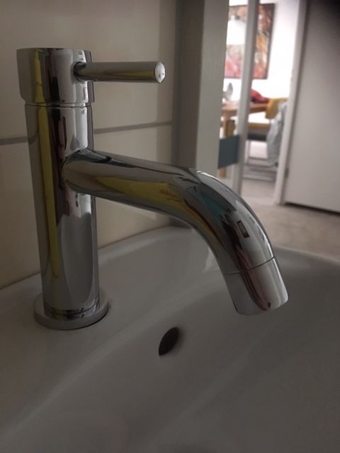

Gisteren is er bij mij een nieuwe fonteinkraan geïnstalleerd. Maar gisteravond zag ik dat de kraan lekt. Ik heb vanmorgen zelf het voorstukje eraf gehaald. Er zat gewoon een nieuw leertje in. Er zat wel wat gruis in dat schoongespoeld en alles weer bevestigd. De kraan lekt nog steeds niet heel snel ongeveer 1 druppel per 2 á 3 minuten maar toch ... nogmaals opgemaakt, geen gruis meer. De kraan blijft lekken. Wat te doen

die gruis kan ook een beschadigiging aan de zitting van de kraan geven of er zit daar nog wat op waardoor nieuw leertje niet afsluit.
maar plaats eens een foto met gedemonteerde bovendeel er af.

Kijk nu is dit een kraan waar geen leertje in zit de afsluiting zijn keramische gedeelte hier kunnen door gruis krasjes in komen.

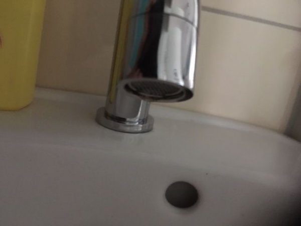

Of rest water druppelt er uit, haal de perlator er eens af en kijk dan weer als ie lekt.
Yuna
Het is een nieuwe kraan met een nieuw leertje, waar zit de perlator?

Als er gruis tussen het leertje komt en
je draait de kraan hard dicht dan zal het leertje beschadigen.
Je kunt dan het leertje omdraaien of er een nieuwe inzetten.
Ook is het mogelijk dat de kraanzitting beschadigd is door het te hard aandraaien.
Dat kun je verhelpen door de zitting opnieuw vlak te maken met een kranenfrees.

Perlator zit op uiteinde van de uitloop geschroefd.
Is dit een koudwater kraan?
die hendel van je kraan draai je die om open te krijgen of trek je hendel omhoog?

Het lijkt er op, dat er een ceramisch deel in de kraan zit.
Als daar krasjes in zitten, dan blijft de kraan lekken.
