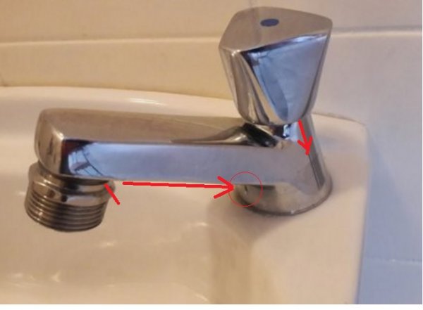

Goedenavond,
In de wc heb ik een kraan die lekt als ik hem laat lopen. Hij lekt bij de overgang van de kraan en het fonteintje. Is de kraan dicht is er geen lekkage.
De kraan lijkt verder goed vast te zitten.
Ik zou het geweldig vinden als iemand mij kan vertellen hoe ik het kan oplossen.
Bedankt voor uw aandacht!
Groetjes Jolanda
De kraan kan niet lekken op aan sluiting fontein.
Wel kan het lekken bij uitloop en via onderzijde uitloop naar voet kraan loopt.
of boven deel lekt bij openen van de kraan.
Maak alles goed droog en controleer bij open draaien met een stuk keuken rol waar water vandaan komt.
Kreeg een mail en heb het hier even geplaatst.
Bedankt voor je reactie, kwam inderdaad van de uitloop vandaan! Ik ben hier heel erg mee geholpen!! DANK!
Groetjes Jolanda
dus ook weer opgelost.
