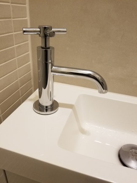

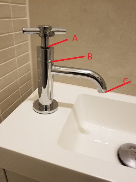

Hi,
Iemand enig idee hoe ik het lekkende kraantje op de foto kan repareren?
Gr. Bianca
Voor C, heeft de kraan nog een ouderwets binnenwerk is het met een zogenaamd leertje op te lossen. Ook voor C, is het een moderne uitvoering met een carthouche kan je deze compleet vervangen en los je A en C op. Google even op carthouche lekt. Lekt het bij C kan je als je geluk hebt een nieuw O ring in de cartouche plaatsen.
In dit soort fonteinkraantjes, zitten vaak cartouchen met keramische schijfjes.
Daar kun je dus geen rubbertje in vervangen.
Als je het merk en type weet, kun je een nieuwe orginele cartouche bestellen.
Anders zou ik in de bouwmarkt, een nieuw kraantje gaan halen, die zijn niet zo duur.
