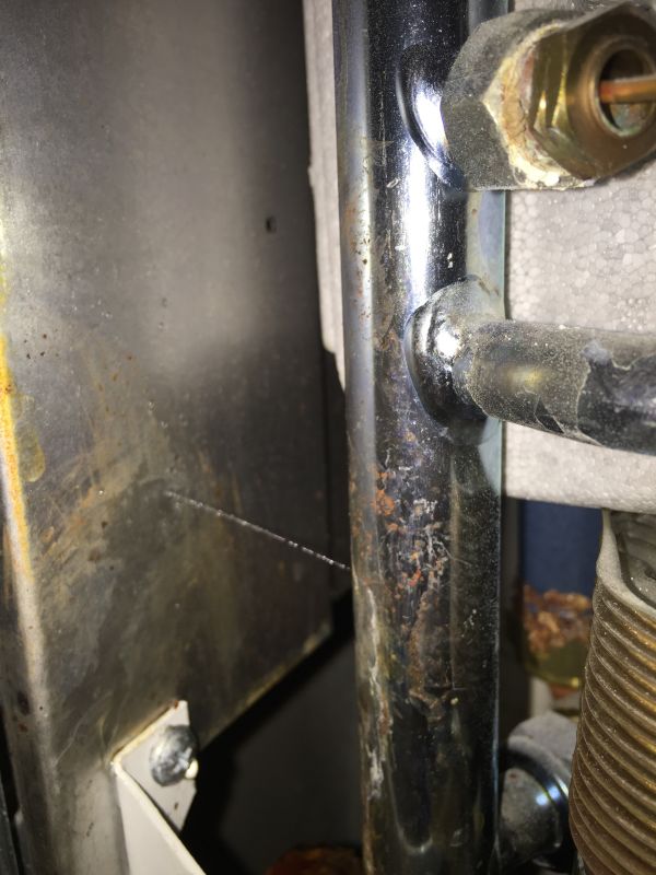

Lekkende cv leiding
Zoals je ziet hebben we een lekkende leiding, hoe kun je dit zelf oplossen?
Dank!

Op te lossen door er een nieuw stuk leiding in te plaatsen. Maar volgens mij wil je daar zelf absoluut niet aan beginnen.
Agio?
Bestel de aanvoerleiding van deze agpo maar eerst nieuw voordat u ermee aan de slag gaat 99 van de 100x knap de wartel af en hebt u niks meer
Ik zie dat ik het betreffende stuk los kan bestellen, dus ik zou denken dat stuk (laten) vervangen en probleem opgelost? Het is inderdaad een Agpo econpact 225c.
Hoe oud?
Als die wartel af breekt heb je idd een vet probleem.
Niet te veel geld meer aan uit geven is deze ketel ABSOLUUT niet meer waard
Nieuwbouw van 2005, maar de eerste 3 jaar niet bewoond dus die 3 jaar ook niet gebruikt. Nu 8 jaar in gebruik dus. Ik hoor van diverse bronnen dat Agpo niet bepaald topmerk is, maar hij zit ook nog eens gekoppeld aan een WTW unit. Dus als hij vervangen moet worden moet het dan weer een Agpo worden of meteen ook de WTW unit vervangen en dat kost serieus euries :/
