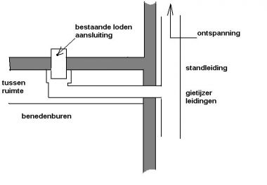

Bij giet ijzeren leidingen in een oudhuis daar is de aan sluiting naar de oude bestaande wc met een loden buis gedaan.
deze buis is in loop der jaren wat verrot en ook hier kan je lekkerij van krijgen.
Had even een voorbeeld hoe het zit in een oud huis.

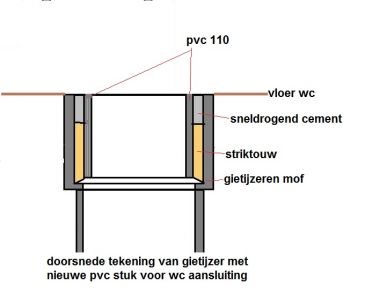

Als dit lood niet zo goed meer is dan kan je dit gaan vervangen door pvc 110 te plaatsen in de gietijzeren mof
