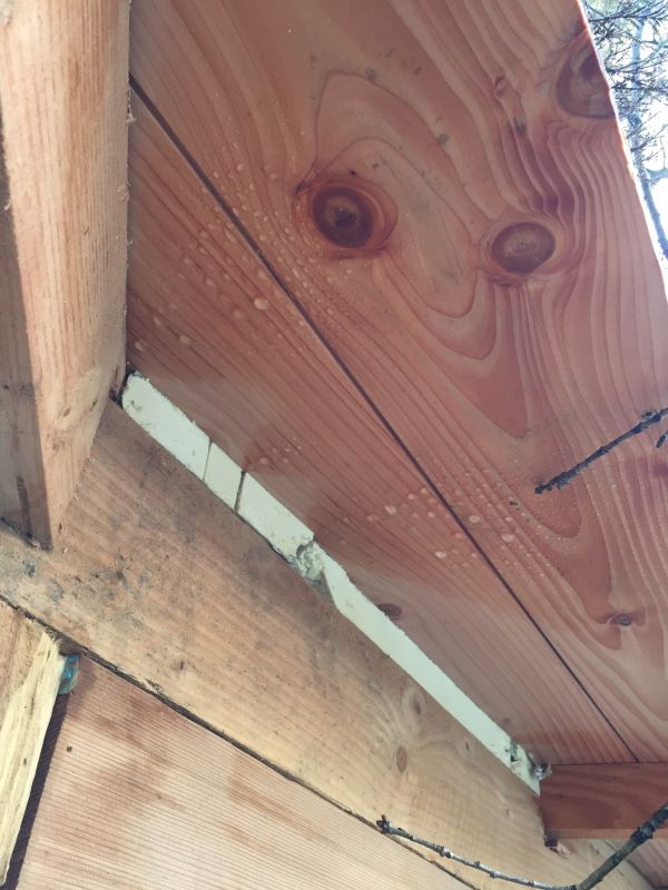

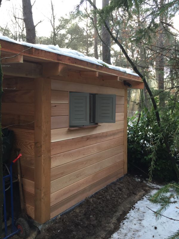

We hebben een nieuwe uitbouw gemaakt.
Nu zit er allemaal water aan de buitenkant onder de overstek.
Het dak is opgebouwd uit dakbeschot, pirisolatie en epdm. Ik heb niet het idee dat er gaten in het dak zit. Zou het condens kunnen zijn?
Dit is condens. Lekkage geeft een spoor van water.
Zet een ventilator richting deze zone en dan moet het droog worden. Zo niet heb ik het mis is het toch lekkage.
Ik zie iets van isolatie tussen de wand en het dak. Als het daar tocht met warme lucht. Zeker condens.
Ik zou eerst eens iets aan de rand van het dak doen.
Nu loopt er bij regen water langs de balken, zo in het houten dak beschot.
Beter was geweest, als je de dakbedekking een stukje verder door had laten lopen over de rand heen.
Want ook al is het zo te zien geïmpregneerd hout, maar dat kan ook gaan rotten, en zich op den duur gaan volzuigen met water.

Maar er staat een sauna in t huisje. Gisteravond was deze aan en dat is denk ik de oorzaak van de condens. Via kleine openingen in de rand kan er warme lucht uit.
Is dan de oplossing om deze rand helemaal potdicht te maken of juist open voor goede ventilatie?

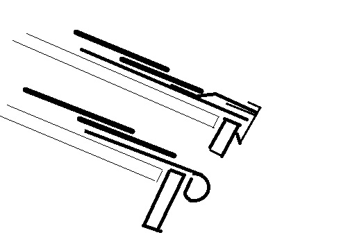

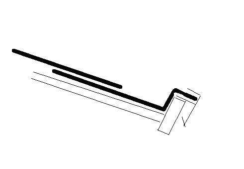

Als er geen goot zit aan binnenkant van de dakrand aan de lage randen moet je daar geen daktrim op zetten. Een daktrim heeft een opstaand randje, er zal daar altijd water blijven staan.
Het is beter om de onderzijde van het dak met een kraal af te werken.

Dank je wel! Het is min of meer een platdak met een opataande rand (balk van 4 x 7 cm.
Maar de sauna staat los in de ruimt maar wel dicht tehen de wand aan. En ook tegen plafond met steenwol ertussen.
Zoiets, of het dakvlak vlakker of met een afschot van 1 cm/meter maakt niets uit. Volgens tekening moet je een afvoer hebben.
Het dak, zo als ik het zie op de foto, heeft een helling.
Als er ergens isolatie is gebruikt moet er ook een dampremmer zijn aangebracht. Iets van een PE folie.
