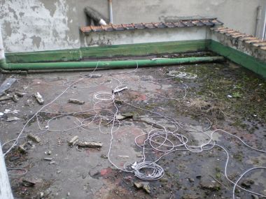

Ik heb momenteel geen recente foto's aangezien we al sinds mei in het huis wonen (geen internet, beperkte elektriciteit,...). Het dak is een goede 30 jaar terug gelegd en sindsdien hebben de vorige eigenaars geen euro meer uitgegeven aan onderhoud van het huis. Op heel wat plaatsen is er geen roofing meer. Op een bepaalde plaats groeiden er planten op het dak, de wortels groeiden tussen de 'roofing' en de betonplaat.
Zoals gezegd, het plat dak is in een vreselijke staat. :( Andere dakleggers zoeken, is geen oplossing. Iedereen heeft een gigantisch lange wachtlijst. Ondanks de crisis is het in de bouwsector in onze regio nog nooit zo druk geweest. Daarom zoeken we een tijdelijke oplossing. Anders moeten we wachten tot maart om de leefruimte verder af te werken. :cry: [/img]

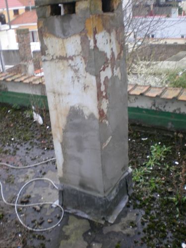

Nog enkele foto's van enkele maanden geleden die illustreren hoe erg het dak er aan toe is. Die schoorsteen is weggekapt, het gat is dicht gemaakt door de aannemer. Op die plaats lekt het, maar er was al een lek voor het weghalen van de schoorsteen. Toen we het dak afdekten met plastic hebben we vanzelfsprekend eerst alle afval opgeruimd om scheuren in het plastic zoveel mogelijk te vermijden.

Het probleem is dat op vele plaatsen de roofing weg is of zeker niet sluitend. Op een heel grote plek van het plafond zie je vocht, 'slechts' op een beperkte(re) oppervlakte (minder dan 0,5 m²) drupt het op verschillende plekken. Er is hier natuurlijk het voorbije weekend heel wat water gevallen... ik probeer de twee ideeën te combineren voor een zo optimaal mogelijk resultaat.
