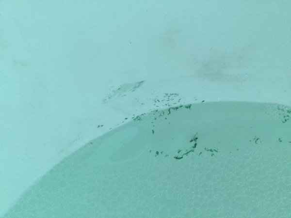

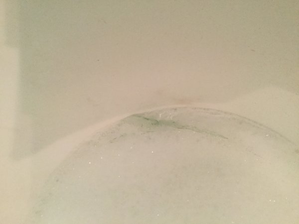

Ik heb ca 25 jaar een zonneboiler op Het dak. Nu heb ik sinds een paar dagen dat het warme tapwater uit de kranen heel erg bruist. Het lijkt ook alsof er damp afslaat en er waren in het badwater groenige schuimplekken te zien. Kan het zijn dat de glycol lekt en meekomt met het tapwater? Ik kan nl niets anders verzinnen! Ik heb foto's van het moment dat ik het bad aanhet vullen was en na een nacht het te laten staan. Ik hoop dat de fotos zijn te zien!

Dank, het blijkt inderdaad lekkage in de ketel. Alle glycol is al via het tapwater eruit. Dat veroorzaakte het schuim en de kleur op het schuim.
