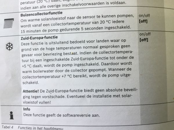

Klopt, installatie is nu gespoeld en gevuld met (onthard) water, ik ga ervan uit dat we nu even geen nachtvorst meer krijgen, in het najaar ga ik de installatie vullen met glycol.
Omdat ik eerst het leidingwerk goed wil hebben, hoogste punt is er nog geen ontluchting en op het laagste punt is er geen afvoerpunt.
Ook wil ik zeker weten dat alle verbindingen dicht zijn.
En bij dit type weer kan ik alleen 's avonds na een uur of 8 de wijzigingen aanbrengen :cool: :cool: :cool:
Dat hij nu niet lekt wil niet zeggen dat hij dat met zonneboiler vloeistof ook niet doet. Heeft andere dichtheid. Gewoon afvullen met vloeistof.
