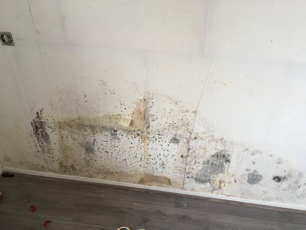

Beste klussers/deskundigen!
Na ongeveer 3 jaar in dit huis te wonen dacht ik eindelijk de slaapkamer die we overhebben te gaan behangen(vlies) na het verwijderen van het oude behang kom ik dit tegen achter het behang. Deze muur grenst aan de badkamer. Heb reeds. Gecontroleerd of de watermeter doorloopt als er geen kranen of watervragende machines draaien. Dit is niet het geval. De aangrenzende muur is van de badkamer. Aan de andere kant zit een wastafel en een oude aansluiting van een wasmachine( niet meer in gebruik. Kan dit een oude lekkage zijn want heb de muur goed schoongemaakt en voelt na een week droog aan. of zit hier sowieso een lekkage?
Wil natuurlijk niet onnodig breken.
Hopelijk is er iemand die hier meer kijk op heeft.
Groeten Willem
Heeft er ook iets tegen de muur gestaan op die plek ?
Willem_od
Ja er heeft enige tijd een ladenkast gestaan. Wel
Met een uitstekend blad, dus ongeveer een centimeter of 2 van de muur. Dit was ook niet over de breedte van de hele plek.
Dan vermoed ik dat de schimmel ontstaan is door te weinig ventilatie achter de kast, condens slaat neer op de koudste plekken en dat is b.v. achter een kast.
Als de afvoer lekt zou de muur na een week niet droog zijn.

Ook wanneer deze afvoer ongeveer 3 jaar niet gebruikt is? Kan door slechte circulatie vocht zo lang achter het behang blijven? Behang was wel overgeschilderd dus zeer slecht vochtdoorlatend.

Kan de lekkage (als het lekkage is) niet van de wastafel afkomstig zijn?
Willem_od
Lijkt me sterk aangezien de wastafel aan de andere kant meer naar de linkerkant zit. Op de foto rechts achter de muur zeg maar.
De afvoer gaat recht naar beneden langs de muur en pas onder aan de wand de muur in.
Watermeter loopt niet door met alle kranen uit. Is het mogelijk dat het van een oude afvoer is(wasmachine) deze is al een aantal jaar niet in gebruik maar is het mogelijk dat her vocht zolang in de muur blijft zitten aangezien er overgeschilderd behang overheen zat?

Een foto van de andere kant wastafel zegt meer als duizend woorden plaats deze eens wil je.
John
Je kunt een en ander te weten komen met een vocht meter.
Als de muur nog vochtig is, zit er ergens een lekkage.
