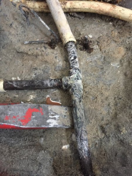

Hallo,ten hoogte van de beitel aan de zijkant van de leiding zit een lekkage,hoe los ik dit op zonder de hele vloer er uit te breken?

Een stuk leiding er uitzagen en een nieuw stukje er in solderen met soldeerkoppelingen.
En de zaagsnedes zowel op binnen als buitenradius goed ontbramen...
Eerst de leiding opschuren om te kijken of die nog gesoldeerd kan worden, is ook gemakkelijker omdat je dan vaste punten hebt.
Je kunt er slecht bij met een zaag, met een oscillerende multitool met zaagblad voor ijzer is het zo gepiept.
Een perskoppeling zou ook nog kunnen. Materialen en perstang is bij de betere installatiezaak te verkrijgen/huren. Vergeet niet om nog een steunhuls in de koperbuis te plaatsen in dat geval, zo te zien is het wicu buis. Bij solderen niet nodig.
P.S. De blanke leiding/koppelingen wel even intapen om te zorgen dat het niet wordt aangetast door cement.
