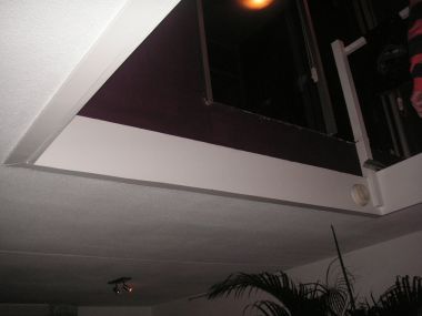

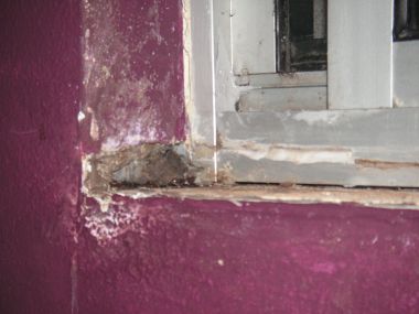

ik heb bij een schuifdeur naar het balkon toe een lekkage, zoals het lijkt omdat het huis wat verzakt is en daardoor het regenwater naar een richting stroomde waar het niet weg kon. Inmiddels hebben we een gaatje geboord en kan het water weg, dus dat is opgelost. Maar zoals jullie op bijgevoegde foto kunnen zien is -na verwijderen van de vensterbank- de waterschade goed zichtbaar. Ook zie je aan het plafond eronder wat
kleine lichte gele kringen. Het is goed mogelijk dat de lekkage er al enige tijd zit. Wij wonen nog niet zo lang in dit huis. Nu is mijn vraag: hoe weet ik of deze lekkage de muur heeft aangetast? Op de ene foto
zien jullie de situatie van dichtbij (linksonder bij de deur), de tweede foto geeft het grotere geheel aan (dan kijk je vanaf de 1e verdieping naar de 2e verdieping). En de tweede vraag is natuurlijk: wat moeten we eraan doen?! Alle tips zijn welkom! Alvast bedankt!

De deurpost is van aluminium. De muur klinkt gipsachtig. ik ben geen kenner. De binnenkant is dus -denk ik van gips- de buitenkant van deze muur (op het terras) is van hout. geen idee wat daartussen zit.
het huis is ongeveer 7 jaar geleden gebouwd en staat in de vinexwijk van Utrecht.
Gips en vocht is een beroerde combinatie. Evt. losse delen wegsteken en weer opvullen met een cementachtig product.
Een woning van 7 jaar oud mag geen dergelijke lekkage vertonen, er veel te veel vocht binnenshuis of er is sprake van een bouwkundige fout.
Probeer of de aannemer die het gebouwd heeft aansprakelijk is te stellen in geval van een fout.
