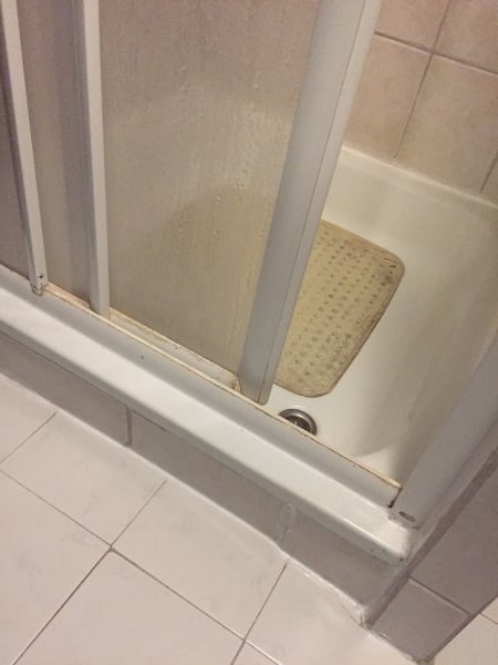

Hallo allemaal,
Even voorstellen, ik ben Martin 39 jaar vader van 4 jonge kids en niet super handig maar doe m’n best om zoveel mogelijk zelf uit te vogelen.
Ik heb een probleem in de badkamer en het is voor mij een raadsel wat het kan zijn. Misschien dat de ervaren mensen hier hun licht op kunnen laten schijnen.
Als we gewoon douchen is er helemaal niets aan de hand, maar voor de jongste laten we nog wel is de bak vollopen als een soort badje. Maar als dan de stop eruit gaat druppelt het beneden in het halletje door de lamp heen, niet super hard maar toch genoeg voor een flinke natte handdoek. Iemand enig idee? Alvast bedankt!

Ken je onder de douche bak kijken?
MartyB
Nee helaas niet het is een hoge bak en bij de instap zit een tegelrand
Henk253
Weet je ook hoe hij aan gesloten zit dan, en de afvoerplug zit deze met schroef vast.
kan je een foto plaatsen hoe je situatie is?
MartyB
Nee ik zou echt niet weten hoe het zit alles zit dicht

Bij normaal douchen gaat er een combinatie van water (onder) en lucht (boven) door de buis. Dat gaat goed.
Als je bij een vol badje de stop eruit haalt, ontstaat er een "prop" aan water. Dit verschijnsel heet stuwing. Als een aansluiting aan de bovenzijde niet dicht is, zal het water hier vervolgens weglekken.
Optie 1: geen stop meer gebruiken (zou ik in ieder geval doen...)
Optie 2: openbreken en afvoerbuizen en koppelingen controleren op dichtheid, afschot en de juiste aansluiting.
Henk253
Ik vermoed dat de afvoer plug lekt en dan niet bij gewoon douchen dan kan het water gewoon langs stromen, maar als er een hele boel komt dan kan afvoer het niet aan en perst het via de plug er uit.
zie ook deze topic klik hier op
De schroef ken ook wat los zitten, maar vaak zit er een kunststof witte aansluit stuk onder met daar in een moertje geperst.
Als je de schroef te strak aandraait schiet het moertje er uit.
Beste is een opening te maken om bij de plug te kunnen komen om dat te controleren en zo nodig te vervangen.
Maar niet gaan denken geen badje meer maken, want als afvoer verstopt raakt heb je het ook als je je doucht.
