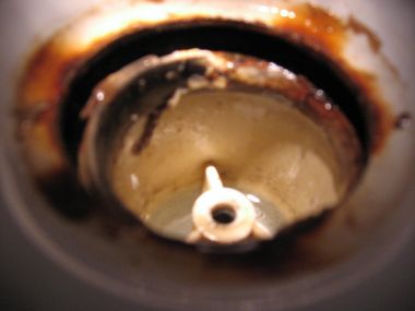

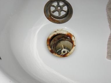

Om een lekkage in de douchebak op te sporen heb ik eerst het afvoerrooster in de douchebak losgedraaid. Tussen het rooster en de douchebak zat geen rubber ring. Dat is waarschijnlijk oorzaak 1.
Nu zie ik dat op de opvoerbuis onder de douchebak ook een (gedeelte van een) ring zit/zat. Zie de foto's...
Ik kan hier niet goed bijkomen, hoe zou ik deze kunnen vervangen of op een andere manier het probleem oplossen?

Als je de rubberring er tussenuit krijgt en hij is onbeschadigt en soepel , dan kun je ook alles goed schoonmaken zuurvrije vaseline er tussen en weer terug bevestigen.
Onder het rooster hoeft geen ring.
Gr. Piet

OK ik zal proberen de ring er uit te halen en alles schoon te maken. Kan ik dóór de afvoeropening een nieuwe ring op de afvoerbuis plaatsen of lukt dit alleen van onderaf?
Waarom hoeft onder het rooster geen ring? Bij wastafels zit deze wel.

Als je er van onderaf bij kunt dan is dat gemakkelijker.
Als je twijfeld over de kwalitiet van de oude ring haal dan een nieuwe.
Een rubberring onder het rooster heeft geen zin,misschien alleen als het een stalen bak is ter bescherming van het emaille en het rooster zit dan hoger waardoor er altijd water en vuil achter blijft.
Gr. Piet
Die ouwe ring gewoon verwijderen, en een nieuwe voor halen.
Die zal niet meer goed afsluiten.
De nieuwe ring kun je gemakkelijk van bovenaf vervangen.
Het beste kun je dan eerst even de schroef er een stukje in draaien, zodat de ring niet gemakkelijk onder de douchebak valt bij het plaatsen.
En onder het rooster zit bij een douchebak nooit een ring, omdat er geen stop inzit, zoals bij een wastafel.
Zorg ook dat je de bovenkant van de sifon eerst goed schoonmaakt voordat je de nieuwe ring plaatst.

Ik ga proberen de ring te vervangen en schoon te maken. Ik laat weten of het gelukt is.
Willempy
De ring onder de bak is vervangen, en de lekkage is voorbij. Bedankt voor de adviezen!
