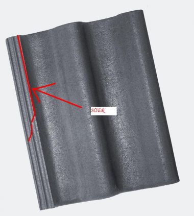

Simpele vraag maar slecht in woorden uit te drukken, daarom een foto om het duidelijk te maken.
Moet ik hier iets aan doen of kan ik gewoon Miofol 125g aanbrengen en verder gaan met isoleren?

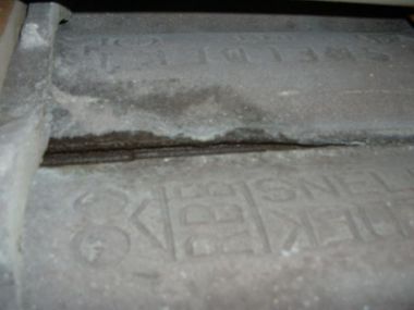

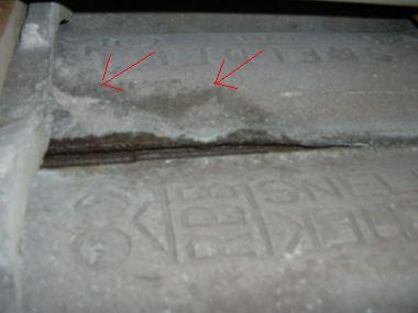

Als ik de foto bekijk trekt er wat water door de naden naar de onderkant van de pannen.
Toch even proberen te achterhalen wat de oorzaak is. Misschien liggen de pannen te vlak.
Ik maak hieruit op dat je aan de onderzijde van de pannen die folie wil aanbrengen. Doe je het op deze wijze krijg je het dan 100% waterdicht.

De dakpannen liggen niet in dezelfde hoek als ik deze foto genomen heb. Het is een normaal dak van 45 graden oid. Met het plaatsen van een nieuwe dakkapel is het oude folie onder de pannen kapot gegaan en dat wil ik nu weer herstellen. het tocht nu flink.
Ik heb geen idee of dit voorheen ook al af en toe nat was of dat het nu pas sinds het plaatsen zo is. Dit stuk zit net onder de loodvervanger schat ik.
andere optie is er niet om het folie er tegen te plaatsen. ik ga niet alle pannen en panlatten verwijderen om daarna het folie pas aan te brengen.

Pannen kunnen op verschillende dak hellingen worden geplaatst, <15 gr. is bij de meeste type pannen de helling van het dak te vlak.
Die folie herstellen zou ik zeker doen, omdat zo te zien de pan meer heeft gelekt.

De pan op de foto is stuk.
De rand die onder de naastgelegen pan zit is er af.
Volgens mij is daar een stuk af.
Als dat niet het geval is dan is de pan zo dun dat hij water doorlaat.
Vervang dan deze pan/nen.
